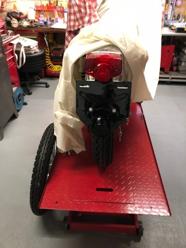

Messagepar SPEEDYJLO » 12 Déc 2020, 17:50
PHILBOIS a écrit :je pensais que tu aurais repeint ta plaque en mat avec un noir un peu plus clair
Ben non car d'origine elle est noire profond et brillant !
Messagepar Leenane » 12 Déc 2020, 17:55
Je confirme: noire et brillante :mrgreen:

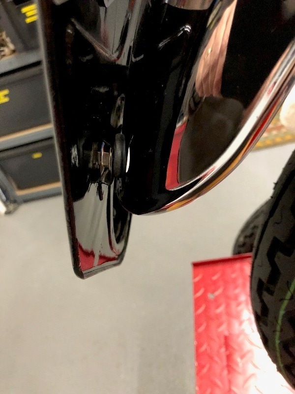

Messagepar SPEEDYJLO » 13 Déc 2020, 17:07
Petite journée aujourd'hui !
Ponçage N°3 de la plaque AR + Peinture Noire brillante + four à 50°C seulement afin de ne plus buller ! :cry:
Perçage du garde boue , alignement, mise en place des boulons à épaulement et des caoutchoucs et ça va, ouf !
J'attends toujours le catadioptre et la plaque minéralogique pour fignoler le tout !
