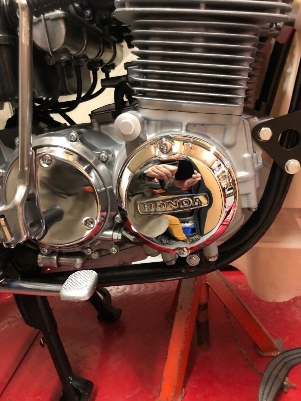

Certains de ces couvercle sont simplement brut alu. Et je pense que c’est la majorite

si c'est l'etat qui gère tes pièces...Layosh a écrit :Sûr, c'est pour ça que j'ai été surpris de voir le mien chromé !!! mais il va rester sur une étagère, un généreux donateur a pourvu à son remplacement (qu'il en soit encore remercié)

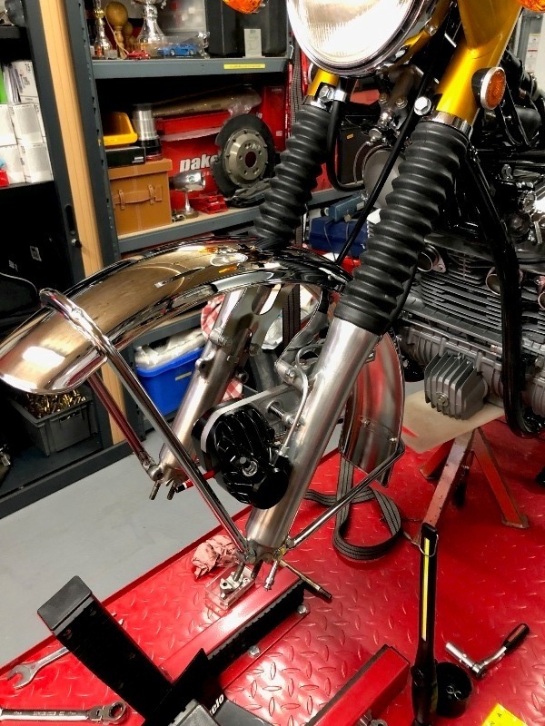

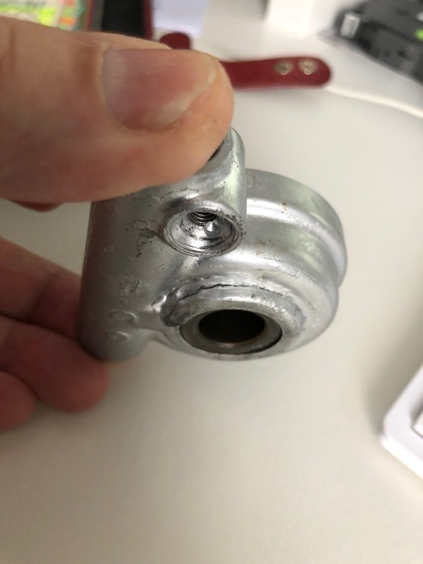

Ensuite le boitier de câble kilométrique sur le moyeu de roue avant EST CASSE !!
C'est moche ! C'est sûrement du à des frappes trop fortes lors du montage de l'axe de roue qui n'était pas graissé et ensuite graissé le mal était fait. Je m'en suis aperçu quand j'ai fait tourner la roue avant pour vérifier la rotation du câble de compteur km et là c'était tout le boitier qui tournait au bout d'un tour car l'entretoise interne se mettait en travers en raison du jeu supplémentaire ! J'en ai trouvé mais des vraiment moches d'occas alors j'en ai commandé un tout neuf chez CMS, bilan c'est pareil que chez COMME J'AIME, t'as perdu combien ? 2000 balles !

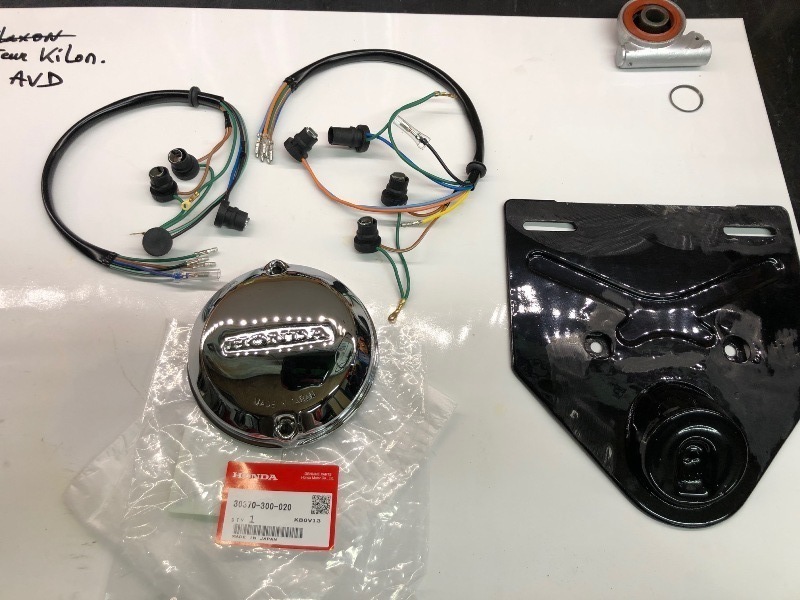

Ensuite j'ai reçu 2 colis : Le faisceau pour les compteurs et l'enjoliveur chromé des rupteurs !
Alors début de ponçage de la plaque AR, puis montage de l'enjoliveur chromé avec les deux vis HONDA.

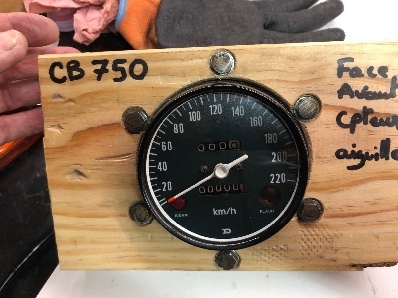

Puis j'attaque les compteurs ! Bon déjà il y a deux fils en trop : le noir et le jaune sur le faisceau de droite sur la photo qui sont pour le contacteur Neiman entre les compteur alors je vire ces deux fils qui ne feront que compliquer la tâche dans le brouhaha du phare. Les repros de faisceau c'est pas ça, j'aurais du en prendre un vrai de chez HONDA dispo chez YAMIYA.
Je teste les 8 ampoules, elles fonctionnent ! (attention c'est là qu'il y a un loup !
Et je commence mon montage comme pour le premier compteur.

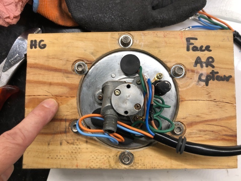

Patatrac mon gabarit en bois se fêle au serrage !
Bon c'est pas grave car j'ai fini le sertissage du jonc inox, je referai un gabarit en plexiglass de 3 cm d'épaisseur plus tard pour la prochaine.

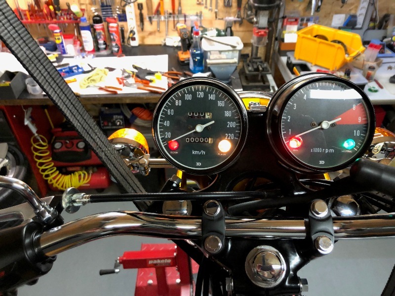

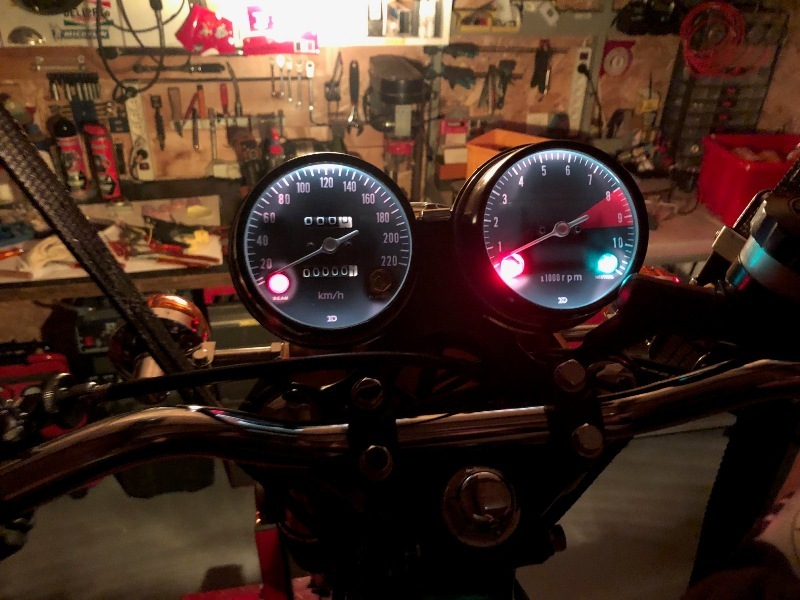

Je passe les fils dans le phare et je commence à tester les voyants. Tout fonctionne bien sauf le voyant de phare BEAM, je redémonte et fais les tests différemment et toujours rien. Je défait le compteur et je le teste sur l'établi et toujours rien, Merddum de merddum, j'ai bien testé les ampoules avant mais avec toutes ces fabrications chinetokes et bien l'ampoule s'est dessertie lors de sa mise en place dans la douille caoutchoutée !
J'ai perdu une heure avec ces bétises, la prochaine fois je retesterai toutes les ampoules une fois montées !
ET c'est beau ! ça me plait, j'ai même testé dans le noir pour voir ma peinture peppermint des cuvelage de compteurs redonner du vert clair fluo !
En réel c'est moins fort pour les voyants car la photo donne un effet plutôt éblouissant !
