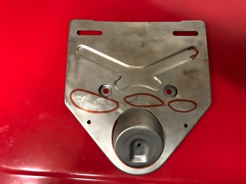

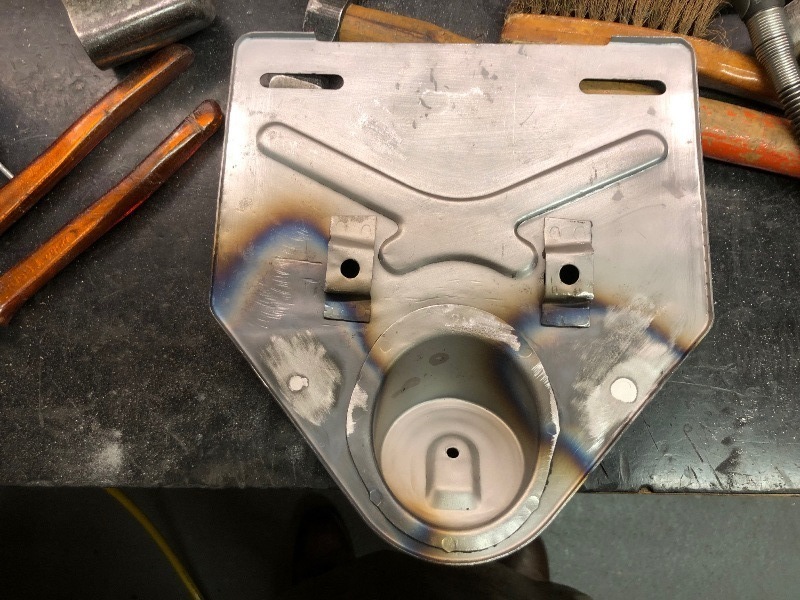

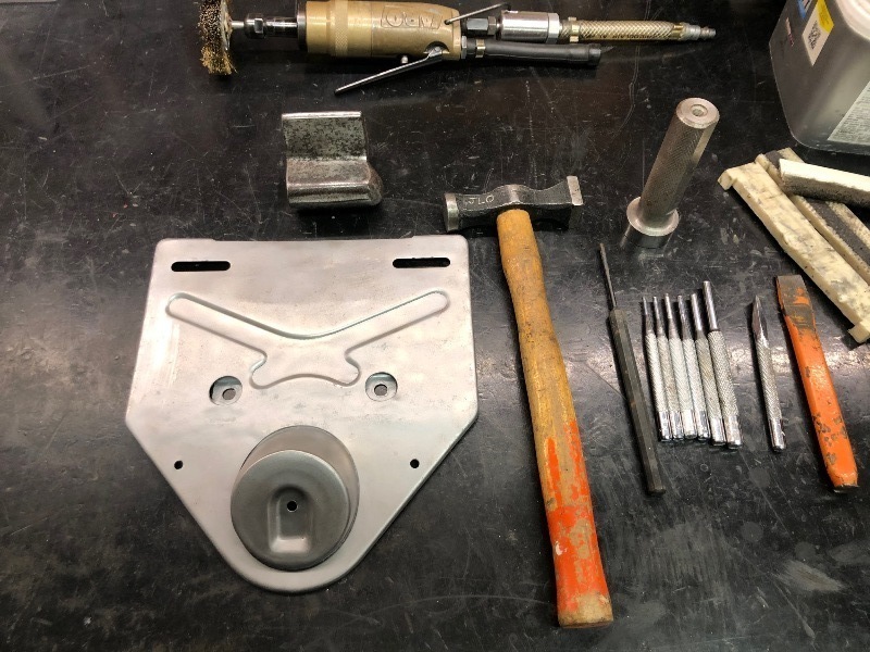

Ce matin j'ai fini de microbiller la plaque AR.

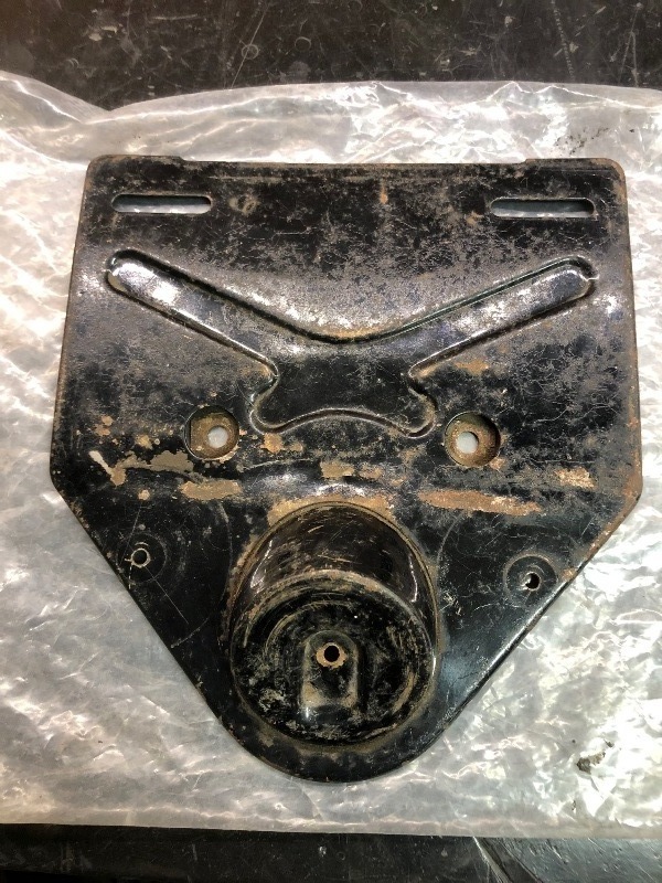

je vous rappelle comment elle était grâce à 4POTS qui l'a conservée 47 ans ! ;)
Après microbillage vérifications des retouches à faire
Ensuite premiers redressages au tas
Puis soudure pour boucher les trous non conformes en bas de la plaque (soudure zinc/alu en baguette 700°C)
puis meulage et positionnement pour voir ce que ça donne ! :(
Y'a plus qu'à passer à l'apprêt puis peinture / four / perçage / fixation................... :mrgreen: :arrow:

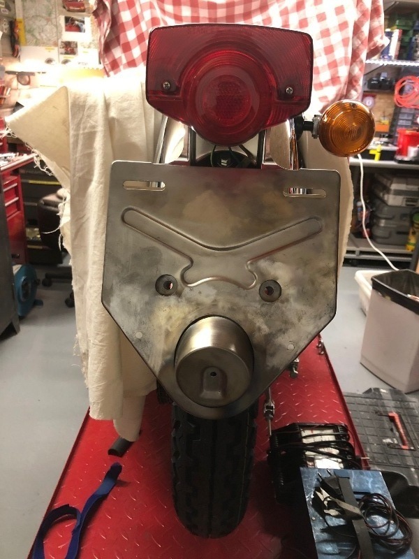

Messagepar Tiger.09 » 05 Déc 2020, 14:24
SPEEDYJLO a écrit :Image
l'est pas un peu de travers :? :? :?
Messages : 1698
Messagepar jeronimus76 » 05 Déc 2020, 15:23
L'axe du catadioptre n'est pas dans l'axe du pneu ( rainure centrale ) mais peut etre que la roue est juste montée provisoirement et pas encore centrée.
Messagepar PHILBOIS » 05 Déc 2020, 15:55
euh!!!!!!là c'est du chipotage les garçons ;)Image
Messagepar SPEEDYJLO » 05 Déc 2020, 16:04
C'est PHILBOIS qui a raison, en fait je suis de côté pour la photo, ça c'est le premier point et ensuite mon pont n'est pas vraiment à l'horizontale (depuis le début d'ailleurs, sûrement en raison de la belle fabrication chinoise :? ) ça c'est le deuxième point et enfin vous avez peut être les yeux de travers ! :lol: :lol: :lol: :lol:

Messagepar 4pots » 06 Déc 2020, 16:36
Question du jour voir de la semaine :?: :?: :?: :?: :?: :?: :?:
Pourquoi avoir boucher les 2 trous sur le support de plaque avec de la soudure Zinc/Alu ?. Cette plaque est en extrémité du garde boue, donc de la moto.Elle est par conséquent soumise aux vibrations avec risque de fissuration dans "un certain temps" :idea:
Perso je l'aurai ressouder avec un métal de même nature que la plaque soit de l'acier (poste semi-auto).
