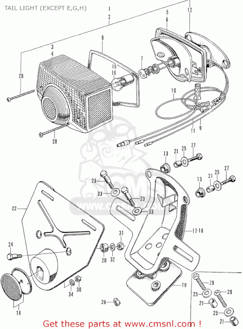

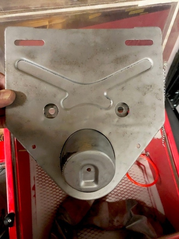

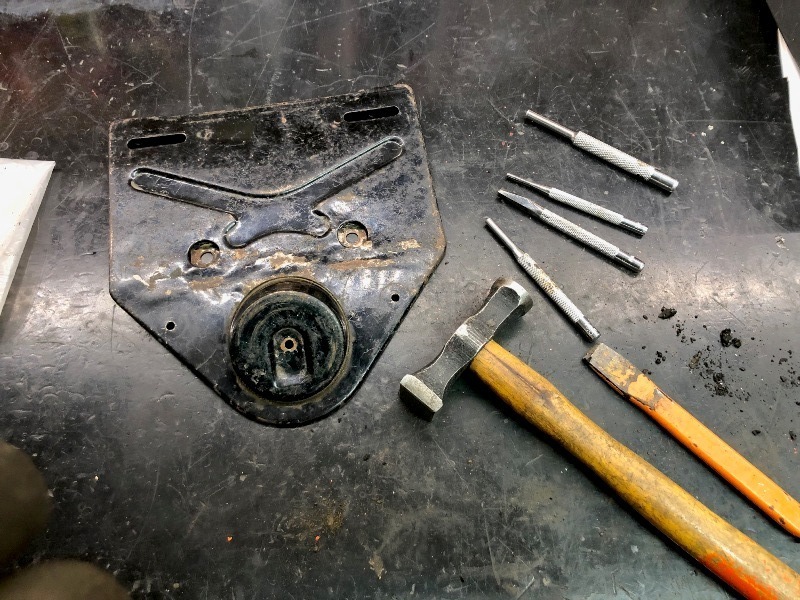

APPEL à tous les possesseurs de K0 K1 K2 france avec la plaque AR comprenant le catadioptre rond, j'ai enfin récupéré une plaque d'origine grâce à 4POTS et je suis en train de la refaire (redressage sablage peinture) mais j'ai un doute sur le montage qui était fait à l'origine avec les plaques d'immat.
Pourriez-vous m'envoyer une photo de l'arrière de votre CB750 (en cachant le numéro bien-sûr) afin que je vois quels sont vraiment les trous utilisés sur la plaque pour la fixer et avec quoi car je trouve de tout et bien différents !
En plus la plupart des photos des CB françaises ne sont pas prises de l'arrière ! Donc rien dans les docs que j'ai et quand la photo est à l'arrière c'est une version export mais pas française !
A vot'bon cœur m'sieurs dames !
Voilà où j'en suis :
1er redressage avant sablage
Premier MICROBILLAGE
je continuerai demain pour le sablage puis redressage final avant peinture (avec bouchage par soudure des 2 petits trous du bas)
Alors les trous du haut c'est ok pour fixer la plaque sur le support du feu au niveau supérieur, mais les deux gros trous du bas ?????? au niveau de mon pouce ????

4pots
- Messages : 357
- LOCALISATION : Sud du Nord
En complément,il y a 2 silent-blocs entre le support de plaque d'immatriculation et le garde boue
- SPEEDYJLO
- Messages : 1596
Merci 4POTS et PHILBOIS mais j'avais déjà cet éclaté et ce que je ne comprends pas c'est comment mettre un écrou en contact avec le garde boue selon les numéros BOULON 24 / ENTRETOISE CAOUTCHOUC 20 / rondelle écrou 32-31 ! Si je fais ça l'écrou touche le chrome du garde boue !
- majastre
- Messages : 3147
mais non il y a des silentblock avec entretoise et rondelle epaulée il me semble
- SPEEDYJLO
- Messages : 1596
Si quelqu'un a le schéma de montage et un éclaté plus parlant, je prend !
- Messages : 13253
Je confirme, vis spéciales avec épaulement + silent blocs, pas sûr que ça soit toujours dispo chez Honda par contre ?
Et je confirme aussi pour la fixation de la plaque sur les 2 rainures du haut, normalement par des rivets pour être en règle avec la maréchaussée, perso je mets des vis à tête cruciforme de 6 ou 8, je ne sais plus, peintes en noir pour qu'elles ne se voient pas
