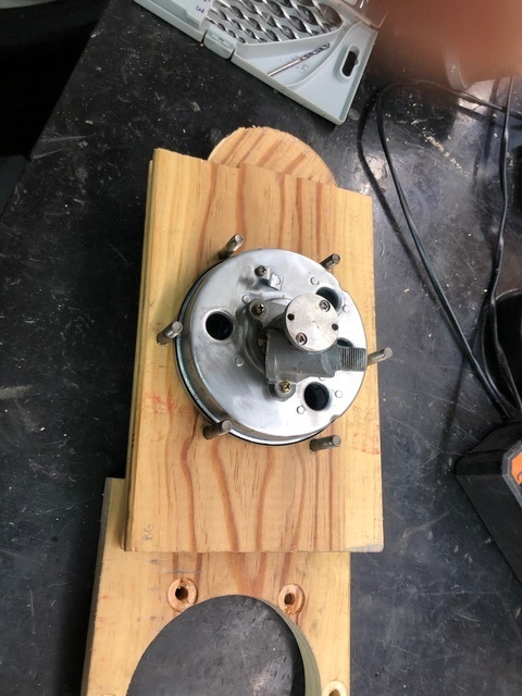

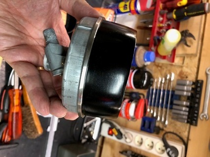

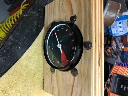

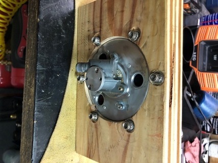

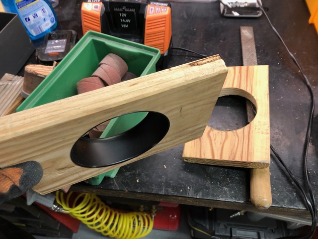

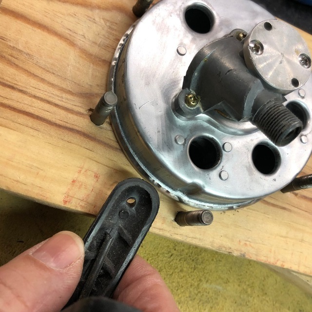

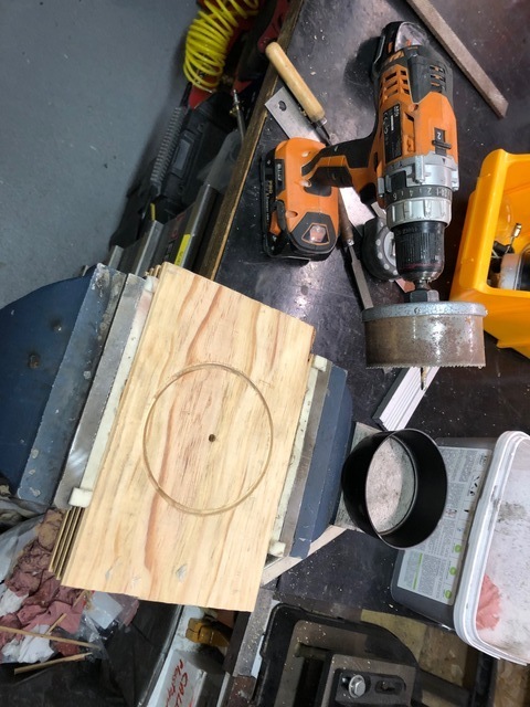

Alors pour la machine à sertir les joncs en inox des compteurs, il m'a fallu de la patience et bien calculer mon coup.
J'ai pris des planches dans lesquelles j'ai découpé le rond des deux parties du compteur et j'ai utilisé des vis EN TITANE :mrgreen: des étriers de freins en carbone de mon ancienne VENTURI 400 qui correspondaient bien à la dimension et puis ça faisait plus classe !
Ensuite le compteur étant maintenu par le petit débordement, je peux alors rabattre petit à petit avec un manche plastique dur et arrondi sans marquer pour préparer à la presse .
Ensuite je serre les deux planches entre elles avec les boulons spéciaux d'étriers ALCON et au serrage, la gorge pré-écrasée se compresse à plat sans marquage ! :mrgreen: le plus long c'est de serrer et desserrer progressivement pour ne pas marquer ni casser les planches vue la force de serrage exercée. J'ai pris du bois plutôt que du métal pour ne pas marquer les enjoliveurs noirs (et j'ai quand même réussi à le marquer un peu mais ça ne se voit pas vraiment ! :oops: )
et au desserrage je constate que le jonc inox est bien écrasé et propre sans marques ! :)

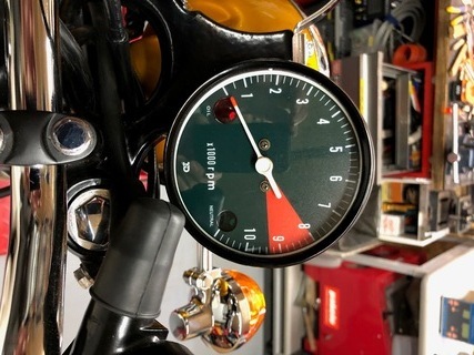

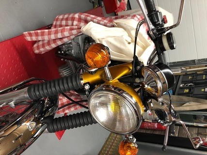

J'ai pas pu m'empêcher de le monter sur la bécane pour voir l'effet (j'ai pas encore reçu le faisceau neuf de lampes ni le voyant BEAM)
Enfin ça le fait bien non ?
Et le jonc est bien propre sans marque ! SUIS CONTENT !

Messagepar Mathieu Viollet » 30 Nov 2020, 08:59
beau travail !
le bois utilisé est peut être un peu mou pour ce genre d'utilisation, peut être qu'une essence différente faciliterait la chose?

Messagepar SPEEDYJLO » 30 Nov 2020, 09:56
Mathieu Viollet a écrit :beau travail !
C'est sûr Mathieu, mais je n'avais pas de chêne sous la main ou un autre bois dur ! :|

Messagepar 4pots » 30 Nov 2020, 12:54
Ok, bien vu pour le mode opératoire, simple et efficace :idea:
On doit aussi pouvoir sertir avec des planches en nylon, style planche à découper la viande et qui se trouve facilement.
Tu as eu de la chance de trouver la scie cloche du bon diamètre.
Encore bravo
Messages : 7275
Messagepar Mathieu Viollet » 30 Nov 2020, 13:47
pas mal l'idée du nylon de billot , je retiens, j'en ai récupéré un aux encombrants il y a quelques années, que je débite pour divers besoins, c'est dur en surface et ça ne rayera pas la peinture 8-)
