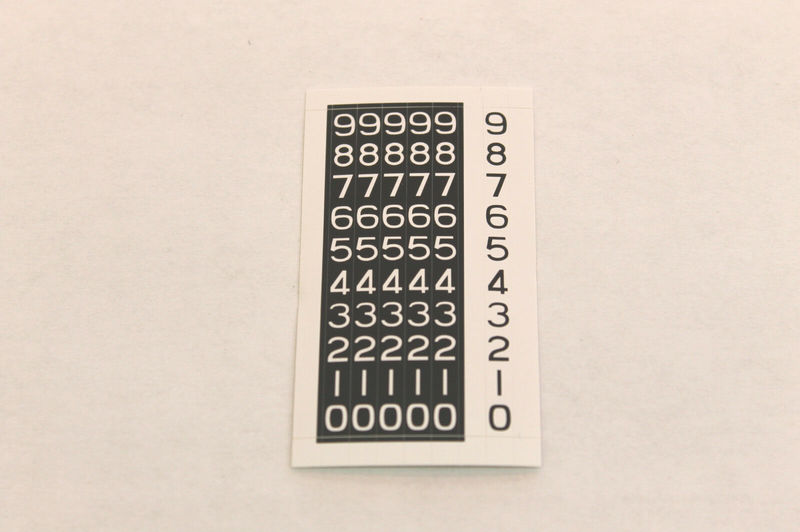

Sinon pour refaire les chiffres on peut aussi coller des adhésifs comme ceux-là mais attention il faut bien dégraisser avant de coller et faire couronne par couronne avec minutie pour que tout soit bien aligné ! ;)

J'ai peur qu'avec des adhesifs , avec les compteurs en plein soleil , ça se décolle ?
Messagepar SPEEDYJLO » 24 Nov 2020, 10:46
jeronimus76 a écrit :J'ai peur qu'avec des adhesifs , avec les compteurs en plein soleil , ça se décolle ?
Tu as raison c'est pourquoi les chiffres transférés directement sont mieux et le top c'est de changer les roulettes, c'est ce que j'ai fait ! Vous verrez bientôt ! :mrgreen: :mrgreen:

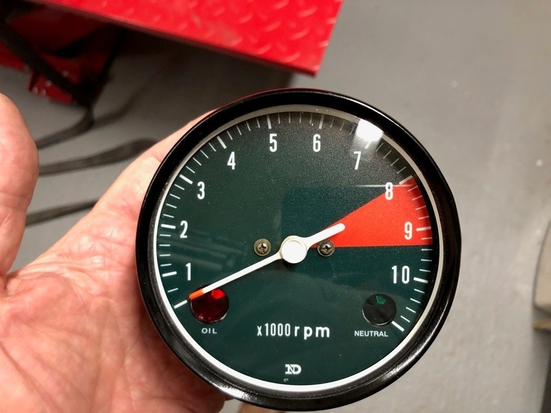

Messagepar SPEEDYJLO » 27 Nov 2020, 20:57

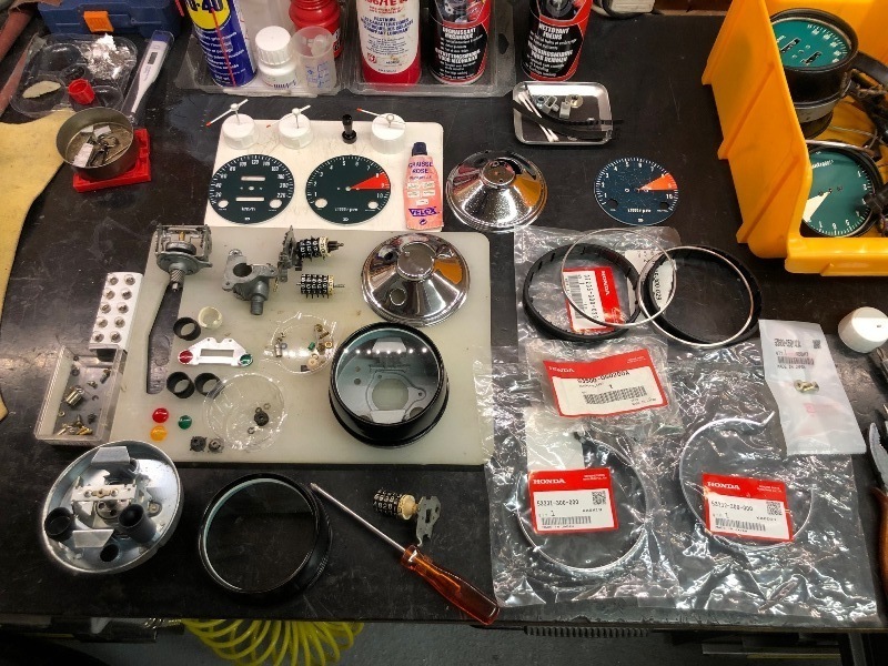

Aujourdh'ui ATELIER COMPTEURS :
Image :ugeek:
Puis montage des pièces neuves pour tenir ces fameux compteurs, ça se monte petit à petit.
Et enfin après avoir bataillé pas mal pour les réglages, voila enfin le compte-tour K1 (4pots, il a changé hein ?!)
Bon maintenant il me faut finir le compteur kilométrique remise à zéro mais il me manque un voyant de BEAM qui arrive par courrier et ensuite je dois créer une presse spéciale pour le sertissage des anneaux en inox !!!! Je verrai cela demain ! :mrgreen:

Magnifique !

Messagepar B'lial » 28 Nov 2020, 10:43
Avant je pensais avoir 2 mains gauches ....
En fait non, je n'ai que deux pouces :oops:
Je suis impressionné du résultat de ta patience et précision dans le travail.
Vivement la suite :D

Messagepar 4pots » 28 Nov 2020, 16:17
A oui, il a une autre gueule :geek: bravo pour le boulot et le fait de le faire revivre après + de 46 ans dans une caisse :idea:
Par contre, faudra que tu nous expliques ta machine à sertir!!!!, ça m’intéresse :shock:
