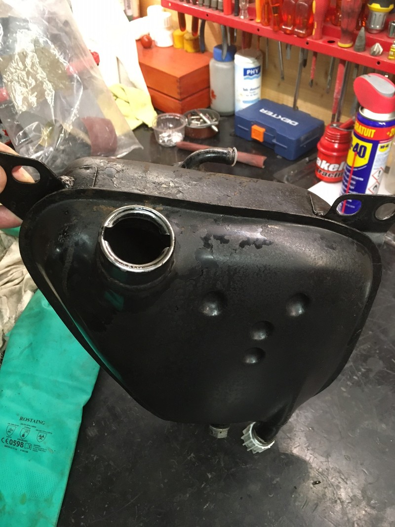

Et bien aujourd'hui pas grand chose à part un colis en provenance des USA, mal emballé, dégoulinant et recollé par la poste !
C'est le réservoir d'huile de K1 d'occase trouvé sur EBAY et qu'un pro de là-bas a bien daigné m'envoyer contre 90 US $ sonnants et trébuchants !
Pas beau du tout, mais y'en a plus de neuf de K1, alors encore une fois : Dégraissage dans la fontaine de lavage avec 250 billes d'acier de 8,5mm pour décoller la M..de collée à l'intérieur, très épaisse et déboucher le tout. Puis demain matin sablage, puis peinture noire 650°c pour que ça tienne dans le temps. Les conduites d'huile sont prêtes, j'attends le colis de CMS pour tous les caoutchoucs et visserie de ce réservoir ainsi que les rondelles joints en alu pour les gros écrous de conduite d'huile !
PS : les bouchons sur toutes les conduites c'est pour pouvoir tourner le réservoir avec les billes sans qu'elles se barrent !

SPEEDYJLO a écrit :Et bien aujourd'hui pas grand chose à part un colis en provenance des USA, mal emballé, dégoulinant et recollé par la poste !![]()
C'est le réservoir d'huile de K1 d'occase trouvé sur EBAY et qu'un pro de là-bas a bien daigné m'envoyer contre 90 US $ sonnants et trébuchants ! ...
... Les conduites d'huile sont prêtes, j'attends le colis de CMS pour tous les caoutchoucs et visserie de ce réservoir ainsi que les rondelles joints en alu pour les gros écrous de conduite d'huile !

Vue la température atteinte par l’huile je ne suis pas certain que la peinture haute température soit nécessaire , je me demande même si elle cuira assez pour bien résister ?

Mathieu Viollet a écrit :Hello
Et tu mettrais quoi comme peinture, juste de la noire Honda brillante ????
