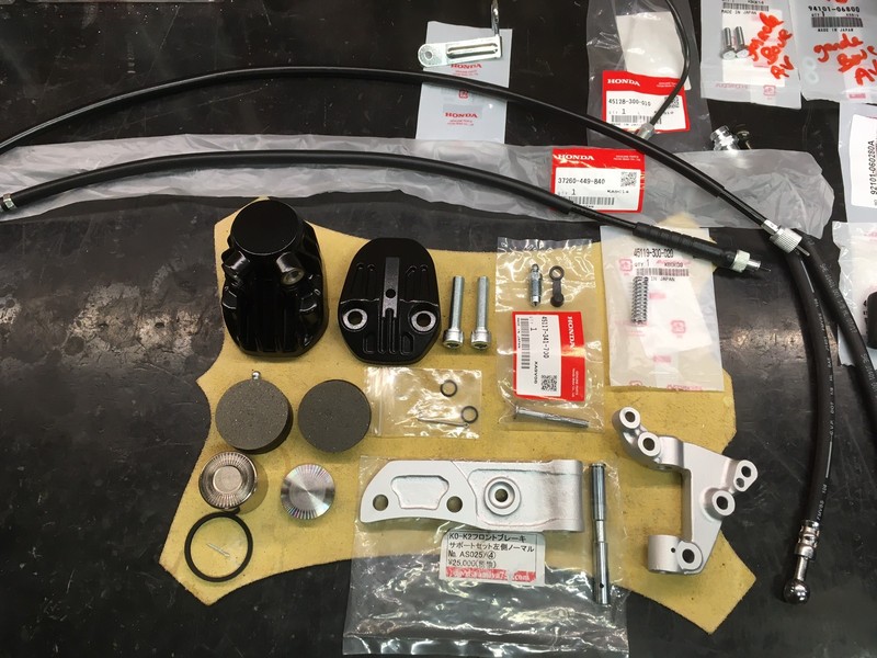

RECEPTION DU JOUR pour continuer le frein AV
Il manque encore l'étrier neuf et la patte de support de l'étrier qui vaut une fortune, dès réception je finis le frein AVANT ! :P

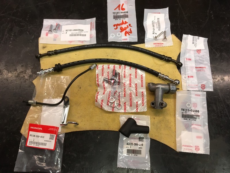

Messagepar SPEEDYJLO » 05 Oct 2020, 15:56
TOUT ARRIVE A QUI SAIT ATTENDRE ! Dicton de La Poste :lol:
Une livraison est arrivée avec les pièces manquantes !
Que du neuf ! Bon la patte de l'étrier vient de chez YAMIYA qui les refabrique car il n'y en a plus de neuves chez HONDA !
Il manque quelques boulons, écrous et rondelles mais CMS me les envoie d'ici jeudi pour pouvoir tout monter.

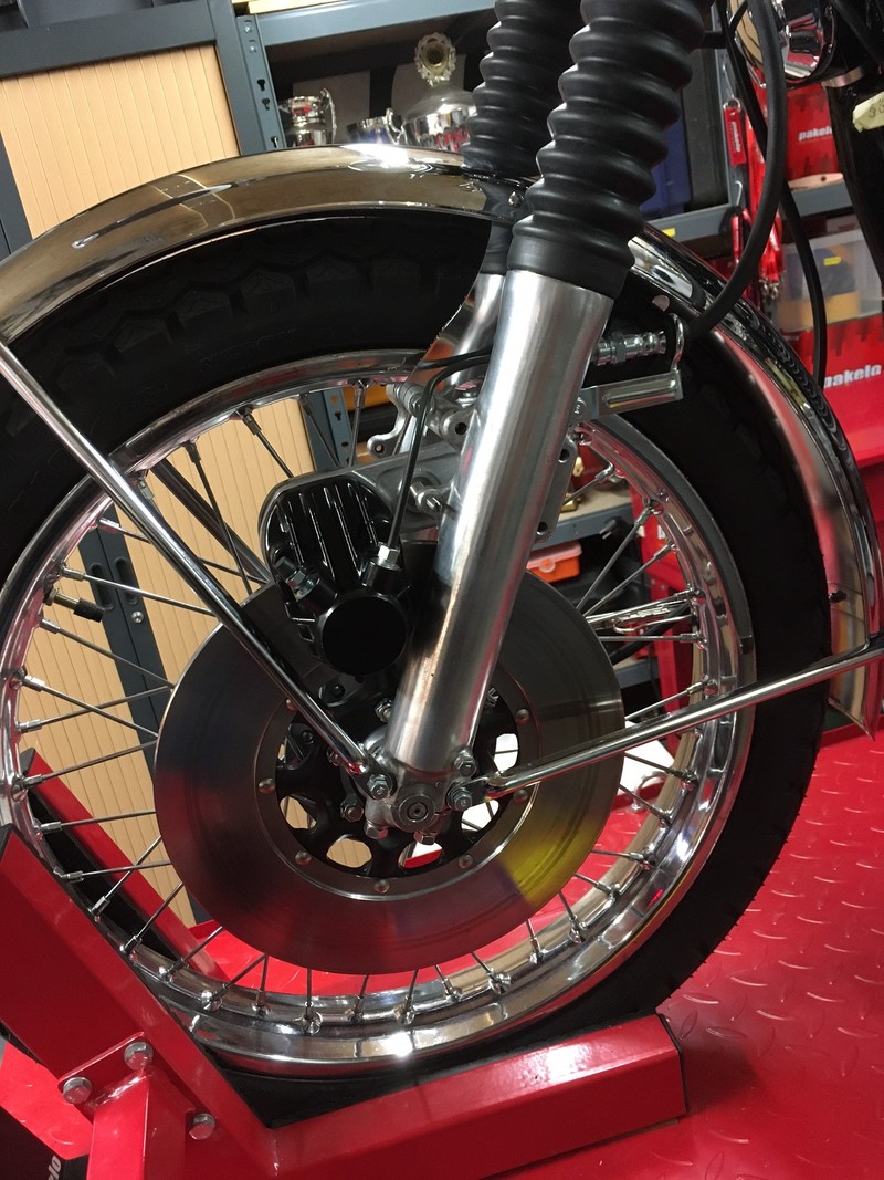

Messagepar SPEEDYJLO » 05 Oct 2020, 15:58

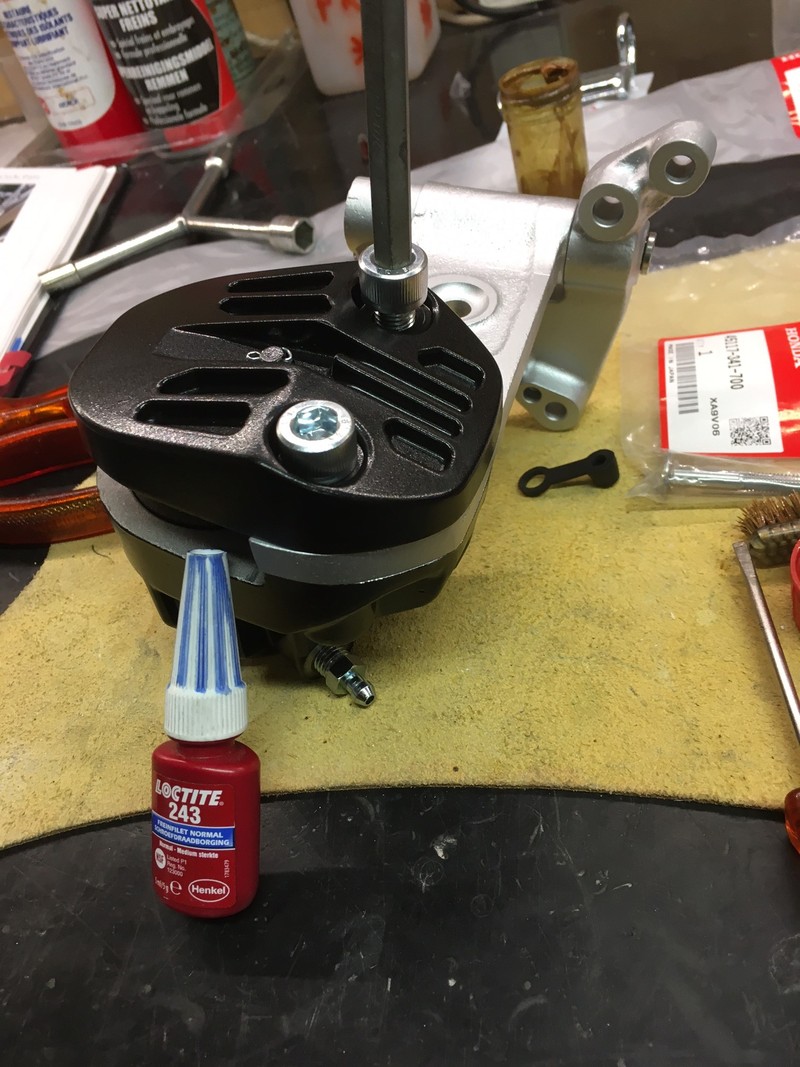

Quand c'est pour la sécurité, on rigole pas, les grosses BTR sont montées à la Loctite bleue (fixation moyenne) et marquées après serrage.
Messagepar SPEEDYJLO » 05 Oct 2020, 16:07
Il ne me manque que les derniers boulons et un écrou/rondelle pour le ressort anti-vibration de la patte d'étrier et la roue AV sera finie, le câble de compteur est là, les durites de frein aussi et dès que j'aurai reçu la petite plaquette qui maintient la durite inférieure sur le répartiteur de freinage en Y (avec le contacteur de frein) je pourrais finir, serrer et purger pour tester. J'ai malheureusement perdu la première plaquette que j'avais reçue, j'ai du la faire tomber dans la poubelle qui jouxte mon établi et j'ai jeté le sac !!! :oops:
Bien sûr j'ai cherché sur 2 jours cette maudite plaquette et je me suis résolu à en recommander une autre ! :|

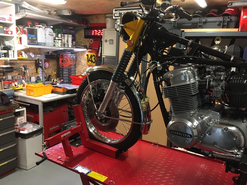

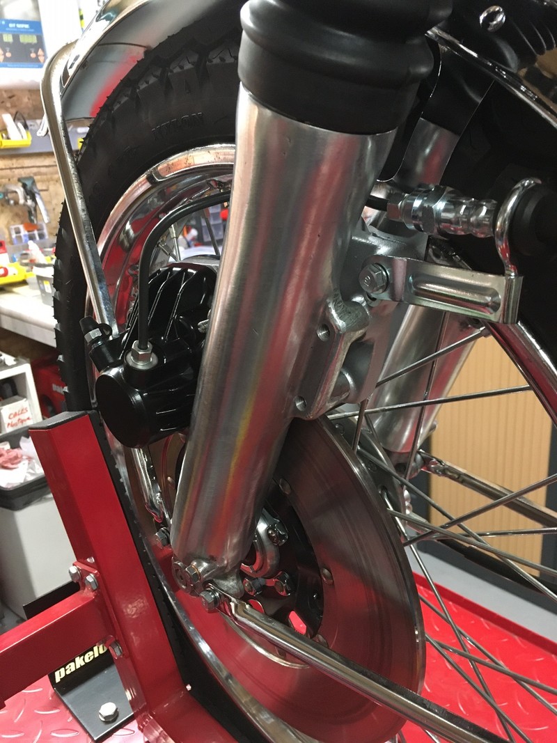

C'est quand même joli, une roue AV de K1, non ?
Ca commence à ressembler à une K1 !

Messagepar Tiger.09 » 05 Oct 2020, 17:26
SPEEDYJLO a écrit :Image
salut Speedy

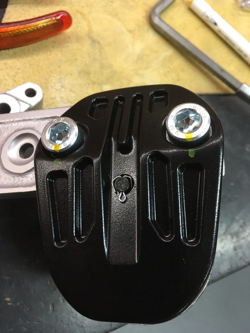

moi je mets les goupilles fendues avec la boucle vers le haut :oops: oui je sais qu'elle est neuve mais je préfère quand même mettre les pattes qui ont été tordues vers le bas au cas (très improbable) ou elless casseraient...
naaan... pas la tête :oops: :oops: :oops:
