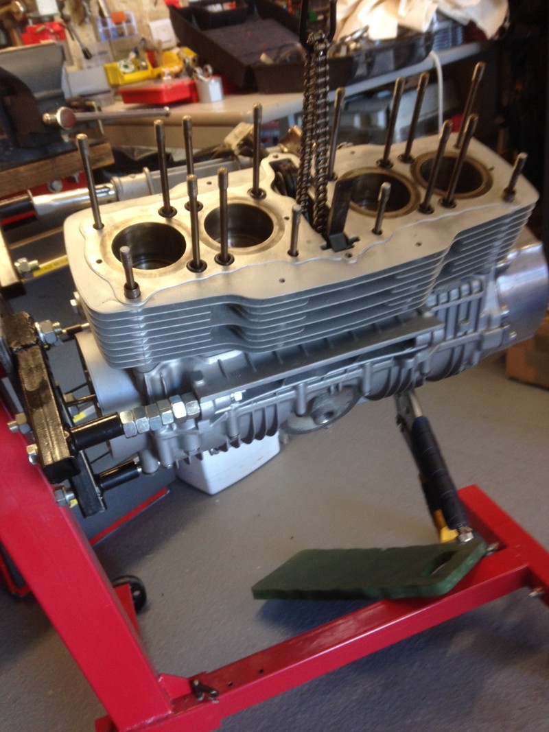

Messagepar jeronimus76 » 17 Mai 2020, 07:52
Un axe dans les bielles ! Moi qui pensé que c'était ultra sensible comme tolérance........

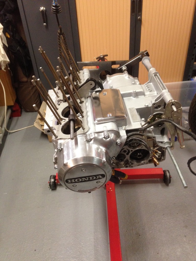

Messagepar SAMDOHC » 17 Mai 2020, 08:08
Bonjour SPEEDY
Pour répondre à ton agacement sur le remontage du mécanisme de sélection, je vais tenter de t'aider avec photos à l'appui. Pas très compliqué.
1 Tu remets en place la pièce circulaire autour du barillet. Gaffe à la position du ressort au verso de cette pièce.
L'ordre de positionnement des ressorts, entretoise, écrou... est comme sur la 3è photo

Messagepar SAMDOHC » 17 Mai 2020, 11:06
Avant de passer au remontage de tout le mécanisme, vérifie surtout que l'axe des fourchettes est placé correctement, cad, que l'extrémité apparente est creuse et non pleine, sans quoi tu ne pourras pas poursuivre le remontage des différents ressorts et autres.
Si malheureusement, c'était le cas, tu es bon pour ré ouvrir les carters moteur et remettre l'axe correctement.
SAMDOHC
Messages : 949
LOCALISATION : TOULOUSE
Messagepar SAMDOHC » 17 Mai 2020, 14:29
En 2, tu fixes la patte sur le carter
En 3 le ressort vient sur la patte et son extrémité droite vient se loger dans le carter moteur
En 4, le "grand doigt" est placé sur le filetage et par dessus le 1er ressort
5 Placer la rondelle sur le "doigt"
6 Mettre l'entretoise et le 2è ressort. Ce dernier s'accroche sur l'ergot (de la patte placée au tout début) et sa seconde boucle vient sur le "petit doigt" dont l'extrémité se loge sur l'encoche point mort du barillet
Il ne reste qu'à poser la dernière rondelle, rondelle frein et écrou
Enfin, placer le bras articulé du sélecteur sur le barillet.

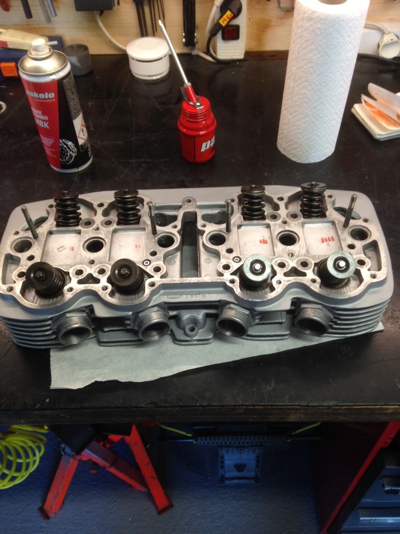

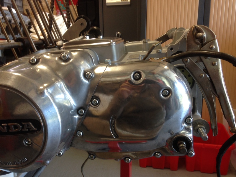

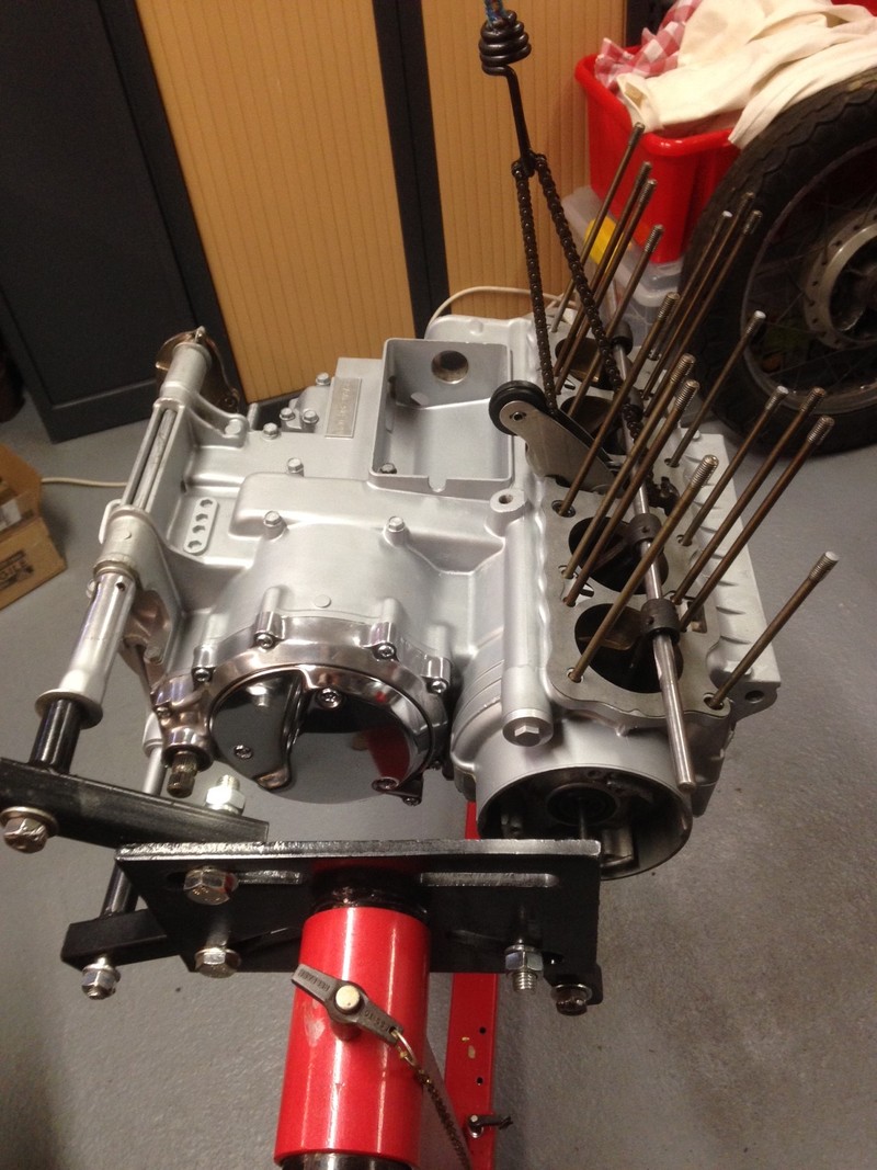

Messagepar SPEEDYJLO » 17 Mai 2020, 18:54
Solution trouvée pour le barillet de commande de boite, je positionnais mal l'entretoise et son ressort, c'est donc résolu. Les carters et fils sont passés et j'ai donc attaqué les cylindres, pistons et tout est OK, alors cet aprés midi attaque de la culasse et de ses soupapes, encore une fois tout s'emboite parfaitement. Cela avance bien !!!
Ce carter de boit sera changé plus tard par un K1, là c'est un K7 en attente !

Messagepar SPEEDYJLO » 18 Mai 2020, 05:58
jeronimus76 a écrit :Un axe dans les bielles ! Moi qui pensé que c'était ultra sensible comme tolérance........
T'inquiète, c'est juste pour les tenir en l'air sans frotter sur le plan de joint, je force pas du tout et la barre est en acier tendre, que de l'amour ! :lol:
