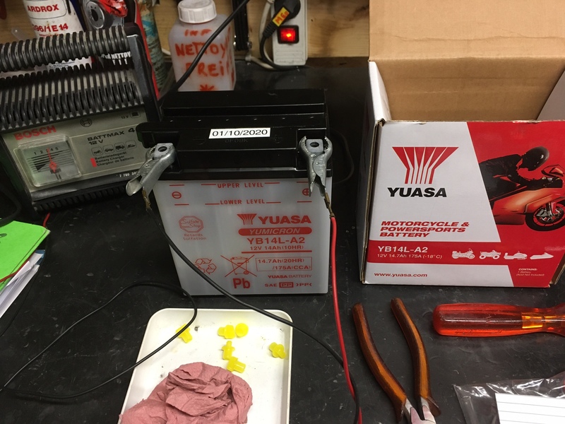

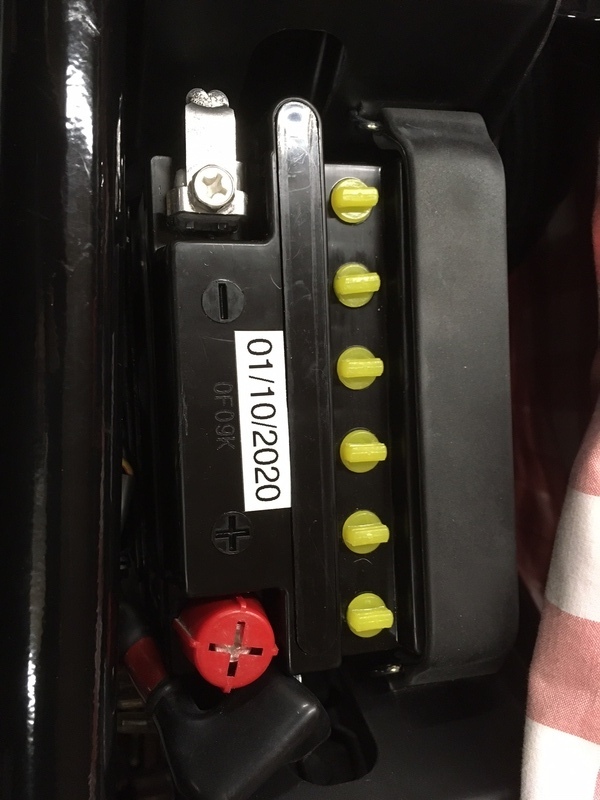

L'automne démarre doucement, seulement une petite batterie à charger après acide et mise en place de la sangle en caoutchouc ! :oops:

Messagepar SPEEDYJLO » 01 Oct 2020, 13:57
Tiger.09 a écrit :et le contacteur à clef, et le coupe circuit
Tiger j'avais vu pour le contact (voir plus haut) mais j'avais zappé le coupe circuit ! :lol:
Messagepar cacajou » 01 Oct 2020, 14:02
Pour info l'ami , on branche le + en premier et ensuite la masse
ça évite de faire un court circuit avec le cadre si la clé dérape :P
Messagepar SPEEDYJLO » 01 Oct 2020, 15:33
cacajou a écrit :Pour info l'ami , on branche le + en premier et ensuite la masse
Bon je vais mettre un piti chapo en Kaoutchouk sur la borne PLUS pour éviter de faire des conner... ! :lol:

Messagepar SPEEDYJLO » 01 Oct 2020, 16:54
PHOTO DEDICACEE POUR MÔSSIEUR CACAJOU ! :mrgreen:
