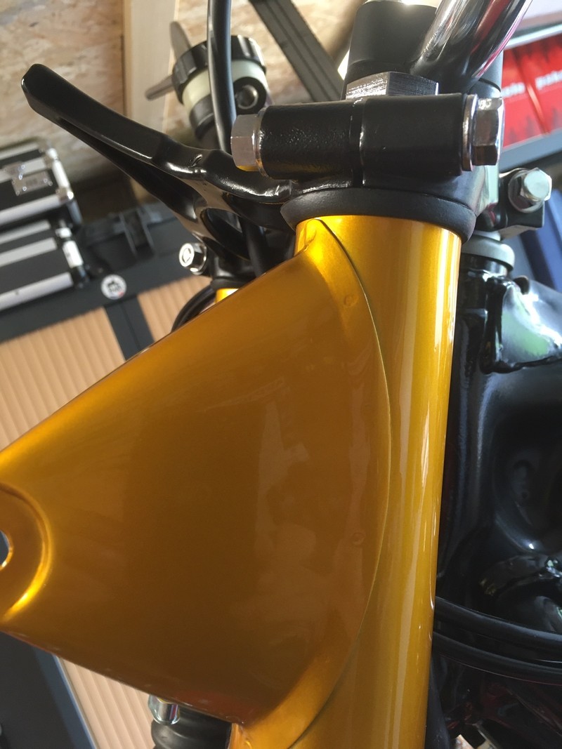

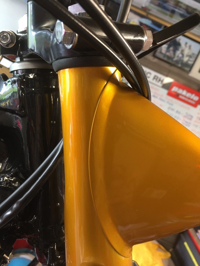

J'ai remarqué comme Mathieu mais j'ai pensé que la platine supérieure était juste posé comme ça pour voir, donc si ce n'est pas le cas il y a un hic , roulement pas emmanchés à fond, une pièce de trop !

Mathieu Viollet a écrit :Salut
Je ne pense pas que le poids suspendu va changer quoi que ce soit, le support de phare venant entre les deux tés, il n’a rien à voir avec le fonctionnement en compression de La Fourche. Le support est sensé rentrer légèrement en force avec ses deux caoutchoucs entre les deux tés. Donc soit le té supérieur n’est pas à sa juste place ou pas bie. Serré, soit il y a dessous une rondelle ou une épaisseur qui ne devrait pas s’y trouver. Tu as monté des roulements coniques ou les billes d’origine?
Mathieu, je viens de comprendre que comme je n'ai que des éclatés et aucune référence de visu, j'ai du mal monté les caoutchoucs inférieurs des pattes de phare, ils sont sous le support chromé actuellement au lieu d'être sûrement au dessus et à l'intérieur des pattes, d'où le décalage qui correspond à l'épaisseur de ces caoutchoucs. Je vais vérifier tout cela dès demain en redémontant à nouveau la fourche ! :( :oops:

Messagepar SPEEDYJLO » 10 Sep 2020, 21:48
Pardon Mathieu, je n'ai pas répondu à ta question, j'ai monté les roulements neufs d'origine avec les billes en nombre différent en haut et en bas, toutes noyées dans la graisse et aucune rondelle supplémentaire. Le jeu est tout à fait normal et la direction fonctionne bien.
Je vais revoir tout cela demain afin de corriger ce jeu môche et j'espère trouver la solution avec les caoutchoucs inférieurs + 25 kgs sur le cadre (elle a été levé par la barre de cadre et n'a pas pu se tasser sur les ressorts, j'espère gagner tout de même quelques précieux millimètres ! ?) Je vais la faire fonctionner cette fourche et je recontrôlerai l'écart pour être sûr !

Messagepar majastre » 11 Sep 2020, 10:33
Majastre arrive!!! fanfare!!! :lol: :lol: :lol: :lol: bon j'ai ce problème de jour quand je monte des roulements coniques, car ce qui determine l'entraxe entre les Tés c'est la colonne de direction et pas l'enfoncement des tubes donc avec le montage des roulements coniques on rajoute une rondelle acier en bas sur le Té inferieur et là apparait le jour en haut des supports de phare en haut des tés ( le bas est bridé su le té inférieur) et rien a faire pour y remedier ...
sauf :idea: :idea: :idea: :idea: :idea: :idea: une astuce j'utilise des joints de plomberie en caoutchouc du diametre interieur du joint = au diametre exterieur du tube, qui s'enfilent sur le tube en dessus du support de phare et comble l'espace tout en gardant un maintien ferme du support comme a l'origine donc en fonction je rajoute un ou deux joints pour garder une compression pour bien faire slientblock avec le support de phare et le tour est joué et on ne voit rien

Messagepar SPEEDYJLO » 11 Sep 2020, 11:42
Bon ben voilà, j'ai redémonté et j'ai enfin mis les caoutchoucs inférieurs des pattes de phare, DANS LE BON SENS ET AU BON ENDROIT ! Et comme par magie les espaces incongrus se sont dissipés ! ;) Non pas sans mal car avec ces entretoises en caoutchouc neuf les tubes avaient du mal à entrer malgré le WD40 appliqué généreusement ! Mais c'est fait ! Merci pour vos bons conseils à tous !
