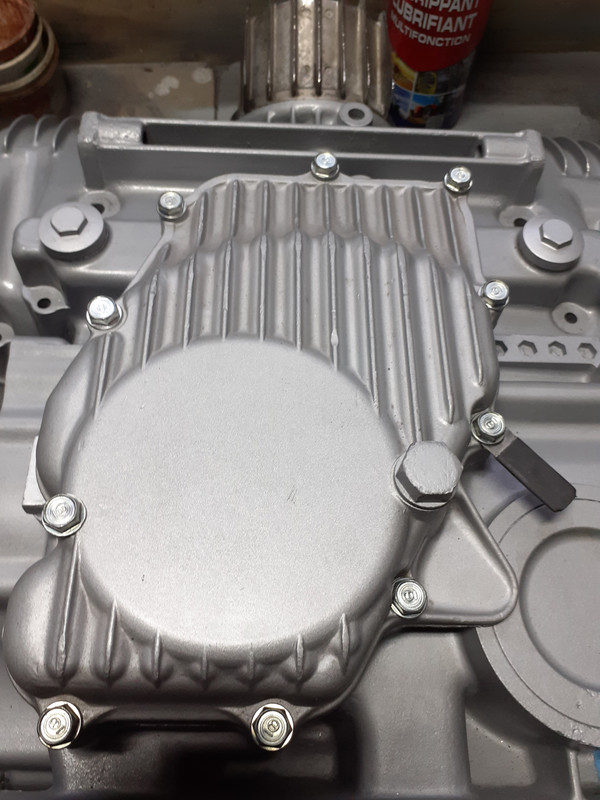

Et en plus voila une petite tempête (vent et pluie) qui arrive je vais sortir la bouteille de whiskey irlandais: un Connemara (distillers édition) de chez KILBEGGAN Co..... je vais noyer mon désespoir...
J'ai changé :
- les carters
- le vilo
- les coussinets
- le faisceau électrique
- le couvre culasse
- le klaxon (à venir)
- Le guidon américain par un français
- L'axe de bras oscillant
- la batterie (à venir)
Refait :
- la peinture (cadre et carrosserie)
- le rayonnage des jantes
- les deux maitres cylindre de freins
- les ailettes cassées
- les fixations de selle
- le commutateur code / phare
... et que sais-je encore .... et maintenant va falloir investir dans de nouveaux pistons et un réalésage ....
ça n'en finira jamais (après c'est le pilote qui va falloir changer !) :lol: :mrgreen:
Je vous mets la photo de la pompe à huile réinstallée avec 3 vis neuves .... et 10 vis neuves et joint neuf pour le petit carter,

magnifique :D
un jeu de pistons+segment, dans la durée tu t’y retrouveras c’est certain.
maintenant, est-ce que les pièces sont disponibles pour une k2 ?
pour la mamie k7, j’ai mis 18 mois pour tout avoirs. les pistons bombés en +0.5mm, c’est pas très courant. c’était il y a 2 ans...

Donc, va falloir choisir entre CMSNL ou VBC pour le kit de pistons + 0.25 !!!! ..... pas trop de choix dans ce domaine (et quand je pense que j'étais parti pour une simple resto cosmétique de l'habillage) :|
Messages : 12981
Re: Renaissance 750 k2
Messagepar Aurelia B20 » 21 Jan 2021, 09:47
Le kit pistons vendu par VBC est celui de CMS, prends le moins cher fdp inclus !
Très bonne qualité de cette refabrication CMS, et complète avec axes et segments ;)
