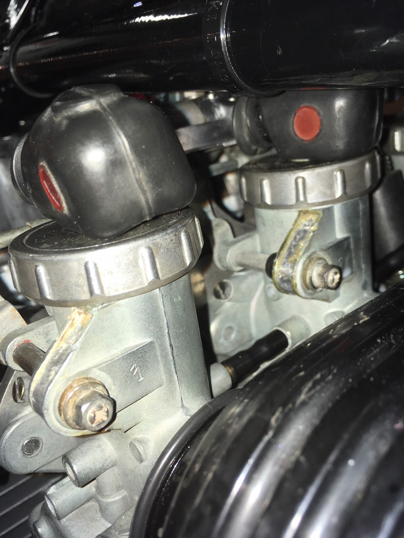

Bon sinon j'ai réussi à passer les caches poussières sans défaire la rampe, vous m'avez raconté des bourdes !
:lol: :lol:
Et non c'est les vieux caches poussières que j'ai coupés et montés avec des petits rilsans noirs, j'ai failli vous avoir non ?
Je mettrais les neufs proprement à réception. :mrgreen:

Non , tu ne m'aurais pas fais croire ça car je les connais très bien et je sais que ce n'est pas possible .
Pourquoi chiante à enquiller cette rampe , il suffit de chauffer les pipes avec un sèche cheveux ou un décapeur thermique et ça rentre sans effort .
Enfin fais comme tu veux :)
Messagepar majastre » 19 Aoû 2020, 17:53
WD40
Messages : 7275
Messagepar Mathieu Viollet » 19 Aoû 2020, 18:31
Surtout que sur les 750 il y a plus de place comparé à la 500 pour enquiller la rampe sur les manchons 8-)
Messagepar SPEEDYJLO » 19 Aoû 2020, 18:39
En tous cas, le coup du sèche cheveux pour ramollir c'est top, et si je rajoute le WD40 j'ai intérêt à faire gaffe de ne pas enfoncer les carbus dans le bloc cylindres en forçant un peu trop ? :lol:
