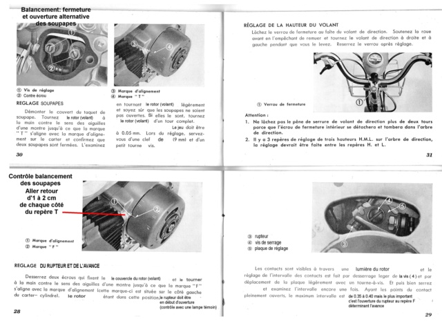

Oui, je vais re re re re re re re démonter, mais je viens de changer la bougie par une neuve, rien, nada. J'ai mis de l'essence dans le puits de bougie, wallhou ... Je ne sais plus quoi regarder ... j'ai même vérifié que la chaine de distri ne se soit pas cassée !!! une idée ? La chaine étant âgée et un peu fatiguée, la distri aurait-elle pu se décaler ? Avez-vous eu vent d'un décalage de distri sur ce genre de moteur ? Voyez-vous un moyen de le vérifier sans tout ouvrir ? Style soupape d'échappement qui s'ouvre sur tel repère du volant ?
- Messages : 6804
Re: Et un ptit PC50, un !
Le premier contrôle simple c'est de déposer le petit couvercle de distribution comme pour règler les soupapes et regarder si en faisant des aller retour autour du repère T du volant pour voir si les soupapes sont au balancement ( le balancement c'est un tour après la compression, sinon déposer le couvercle suivant contenant les basculeurs pour contrôler le repère de l'ACT au repère T

J'y crois pas trop au décallage de distri, presque impossible.
Je vérifierai le montage du rupteur vu que la vis ou l'écrou avait posé problème. il se peu qu'il y manque une rondelle isolante ou bien une merde entre les contacts qui donne un allumage farceur.

Moi aussi, mais la question est posé donc j'explique pour éliminer cette hypothèse, le problème est toujours le même pouvoir regarder ce que l'on a déjà contrôlé avec un œil de nouveau né !
La base de se dire qu'à l'allure de l'étincelle on a une idée de la qualité de l'allumage n'est pas une utopie, il faut 4/5mm de la culasse, bleue et franche c'est OK, fine et blanche bobine HT, rouge et large rupteur condensateur.
Ne pas hésiter à brancher le fil de bougie direct sur la bougie,
Je pense à autre chose, je n'ai pas le souvenir de l'avoir vu sur ces moteurs, dérivetage du rotor qui se trouve déplacé par rapport à la came donc le repère d'allumage ne vaut plus rien les aimants mal positionnés.
La clavette du rotor cassée.
