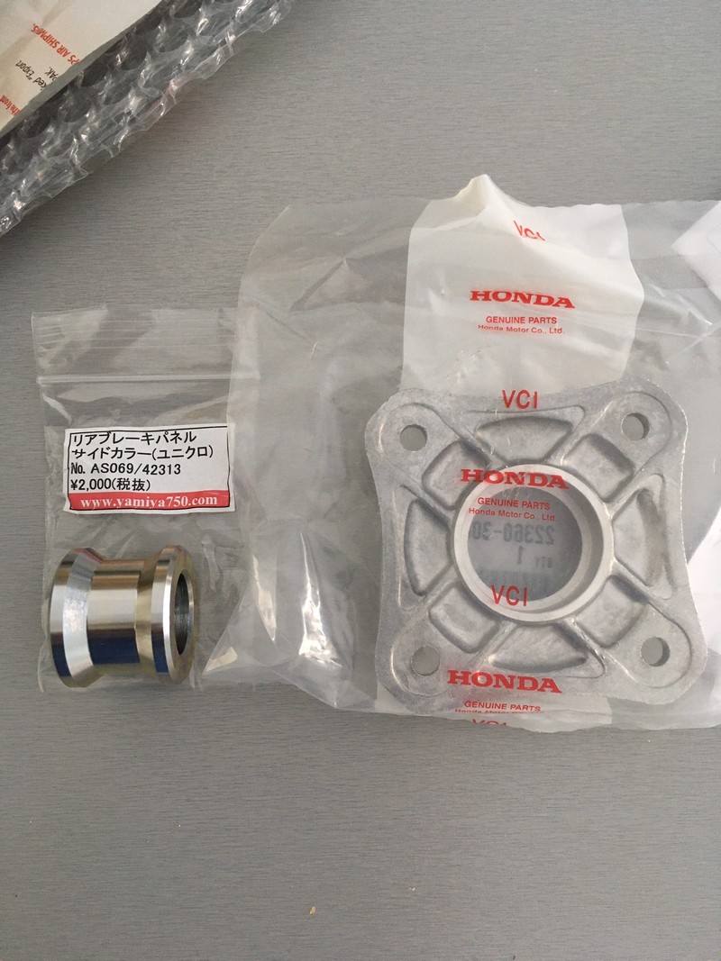

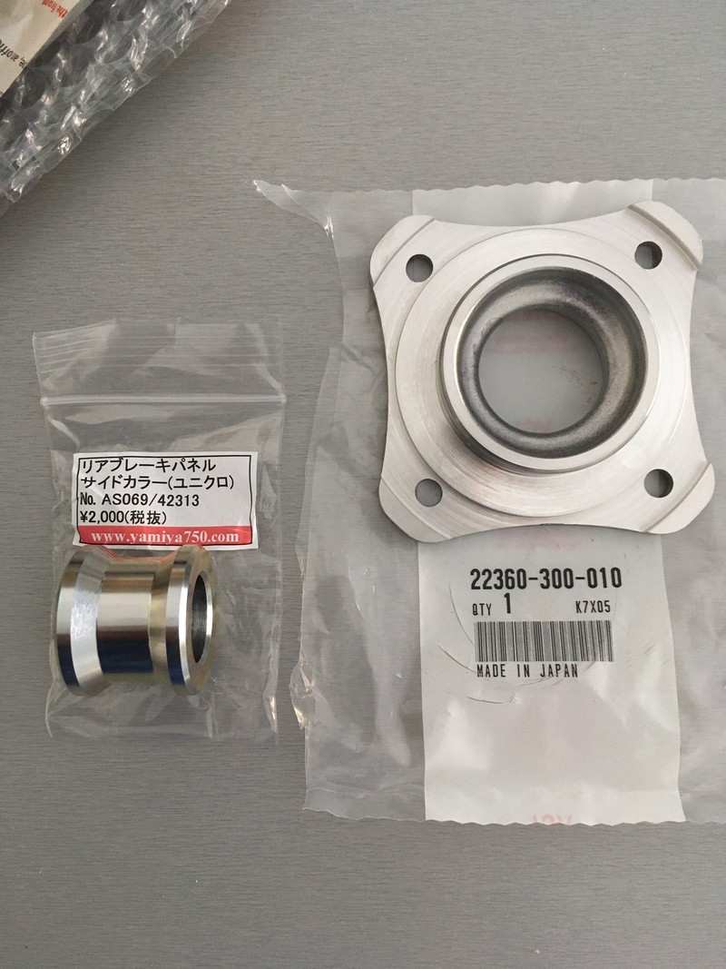

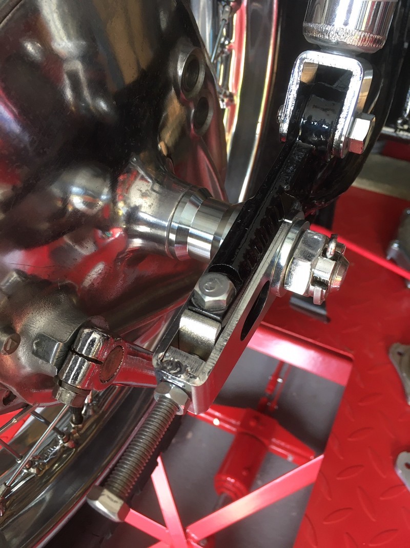

Demain, UPS doit me livrer 2 pièces en provenance de chez YAMIYA (basé à Nagoya que je visiterai avec beaucoup d'humilité lors de mon prochain voyage au Japon prévu en fin de cette année) cela me permettra de fixer pour de bon la roue AR avec la dernière entretoise (celle qui ressemble à une bobine de fil vide) et de courber enfin cette goupille qui dépasse de l'écrou depuis fort longtemps ! :lol:

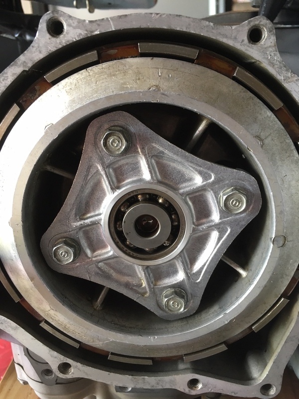

L'autre pièce est la platine d'appui des ressorts de l'embrayage car j'y ai détecté des fissures qui exigent de changer la pièce.

Alors voilà aujourd'hui UPS a livré les pièces de YAMIYA tardivement (ils avaient dit de 08H30 à 10H30 et ils ont livré à 12H30) bref matinée bloquée pour rien mais les pièces sont jolies !
Et une fois montées cela donne ça et enfin la roue tourne bien et la goupille est tordue ! ;)

Pour l'embrayage, la platine d'appui des ressorts est changée et chaque vis est serrée progressivement avec montage à la Loctite bleue fixation normale afin de ne pas avoir de souci de dévissage INTEMPESTIFFFFFFF !

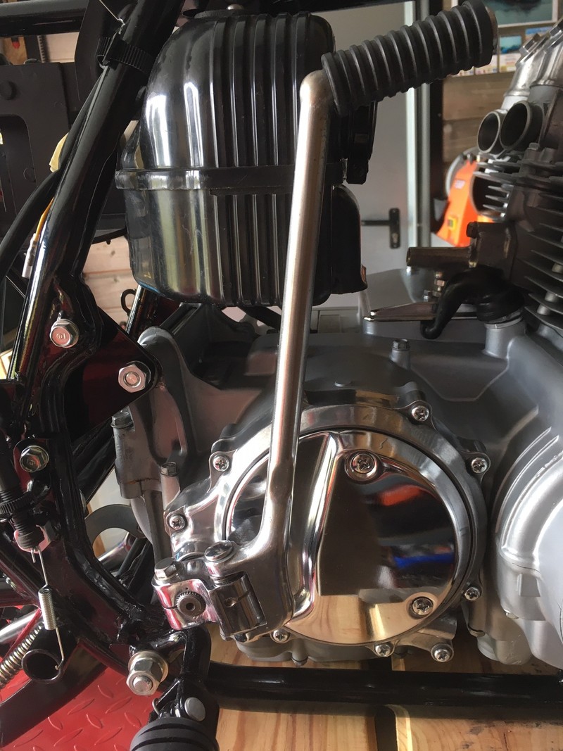

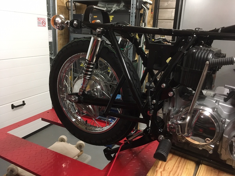

Oui je sais le kick est mal aligné, mais je dois le démonter plus tard avec la plaque chromée pour mettre le câble d'embrayage que je n'ai pas encore ! ;) Mais ça commence à ressembler de plus en plus à une FOUR ! :mrgreen:

Messagepar jeronimus76 » 10 Aoû 2020, 18:31
Tu as pas tordu la goupille un peu trop tot ? Et la chaine et son reglage en tension ?
Messagepar SPEEDYJLO » 10 Aoû 2020, 19:40
jeronimus76 a écrit :Tu as pas tordu la goupille un peu trop tot ? Et la chaine et son reglage en tension ?
Bon y'en a un qui suit ! :lol:
T'inquiètes pas j'en ai au moins 200 des goupilles comme ça, je voulais juste voir comment elle se pliait autour de ce bel écrou chromé :mrgreen:
