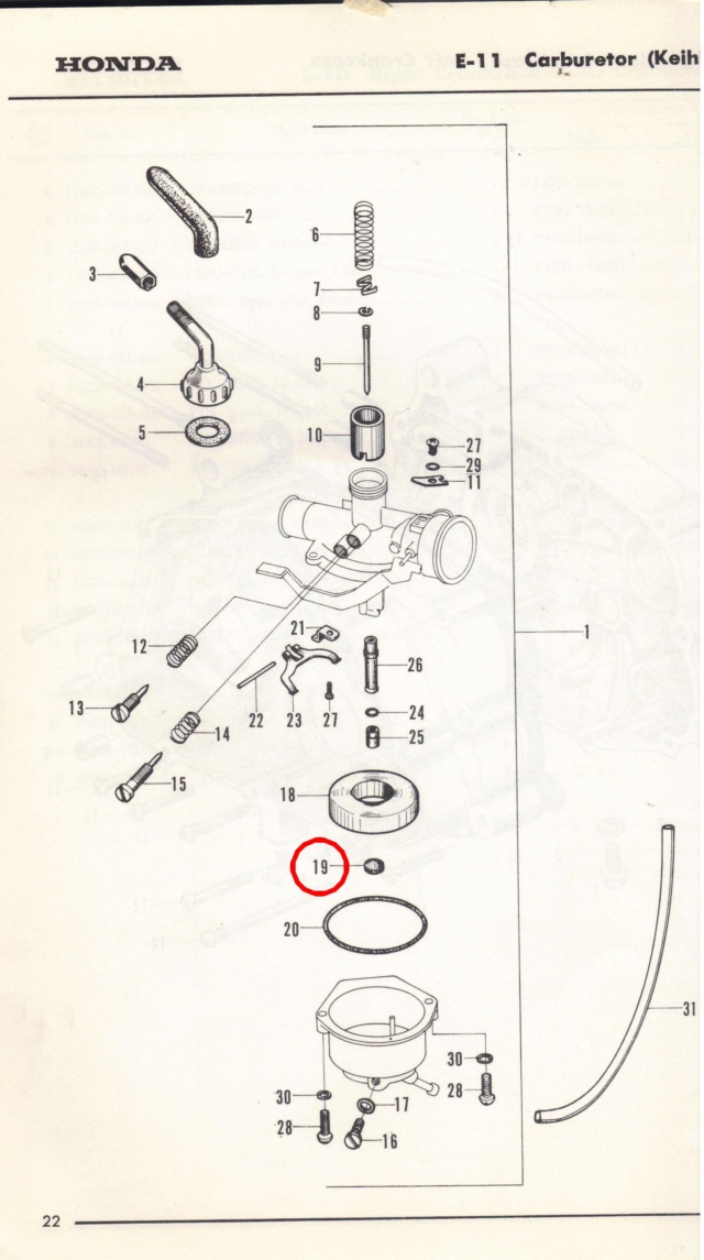

Pas du tout, il n'y a plus de gicleur efficace mais un grand trou ou se précipite l'essence, la? il faudrait au moins un turbo pour qu'il avale tout !!!!!!
La panne est courante .

Donc ce tampon bouche la sortie centrale et l'essence ne sort que par les diffuseurs ?
Par quoi je peux le remplacer ?

Il faut tailler un bout de caoutchouc qui résiste à l'essence, un bout de durite un peu épaisse,

Donc le but est bien d'obturer la sortie centrale, on est d'accord ?

Oui ! :mrgreen:

Tu peux taper une rondelle avec un emporte pièces. Attention a ne pas etre trop épais pour ne pas déformer la cuve.
La rondelle sert a empècher le gicleur de sortir de son logement. 8-)

Si ma mémoire est bonne c'est la hauteur du logement au fond de la cuve.

Sur ces anciens Honda PC PF les flotteurs sont tous déformés par l'essence.Faut regarder qu'il soit libre dans la cuve et ne frotte pas sur les bords.
Le sens n'a pas vraiment d'importance vu que neuf c'est cylindrique.

J’ai eu découpé ces rondelles de caoutchouc dans des joints de robinet, et ça marche plutôt bien ;)
