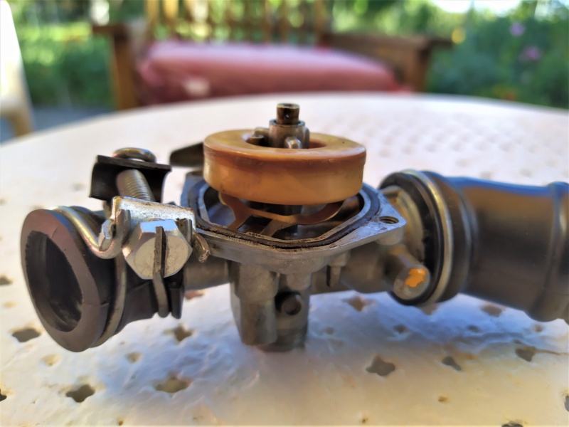

Voici le bestiau.
J'ai vérifié le pointeau qui coulisse bien. Le sommet du flotteur est à 4 mm du plan de cuve.
J'ai plusieurs questions :
1 - le flotteur en question est légèrement évasé d'un côté. Y-a t-il un sens de montage ? La partie évasée en haut ou en bas ?

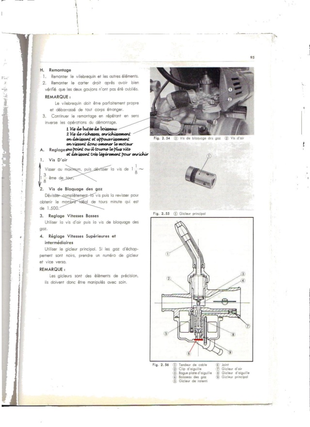

2 - Si on regarde le gicleur de puits d'aiguille, il y a des trous trous circulaires. Ai-je monté le gicleur dans le bon sens ? Je n'ai aucune photo.
Merci pour vos remarques zéclairées !
- Messages : 6804
Re: Et un ptit PC50, un !
Le flotteur peut avoir les trace du levier qui ferme le pointeau mais compte tenu de la forme de la cuve je monterais la partis plus arrondie en haut, mais ça bloquerais plutôt le pointeau je pense, il faut brancher le tuyau ouvrir le robinet et regarder si en soulevant le levier du pointeau il ferme facilement l'arrivée d'essence sans forcer .
Il y a le tampon en caoutchouc au fond de la cuve qui tient le gicleur en place ?

DIALMAX a écrit :Il y a le tampon en caoutchouc au fond de la cuve qui tient le gicleur en place ?
Niet, nada, wallhou ... pas de tampon. C'est peut-être le problème ? Si le gicleur se balade quand le moteur tourne ?
