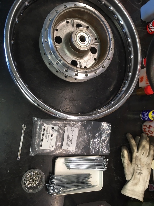

J'ai commandé le matos chez CMSNL
Les roulements et l'entretoise de centrage sont simples à monter.

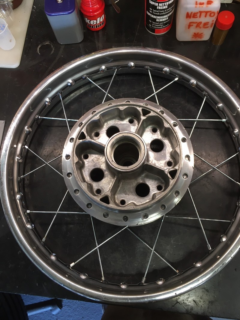

J'ai attaqué par le premier niveau de rayonnage

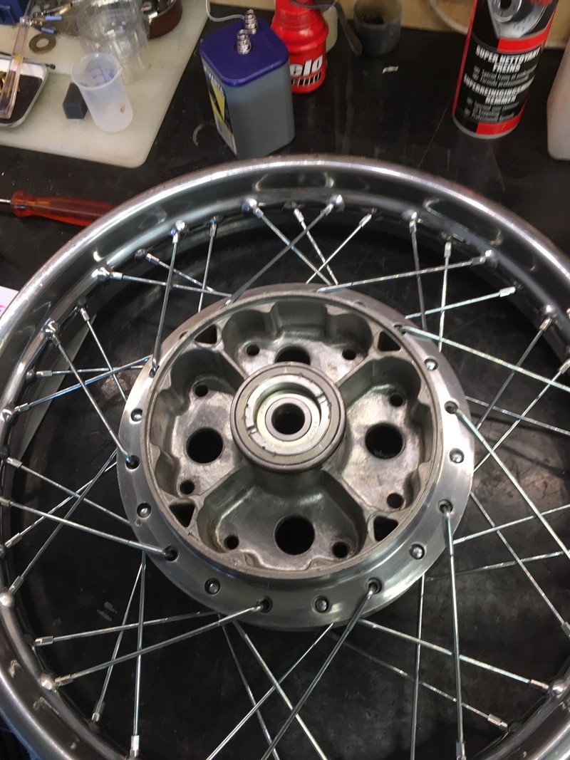

puis le second

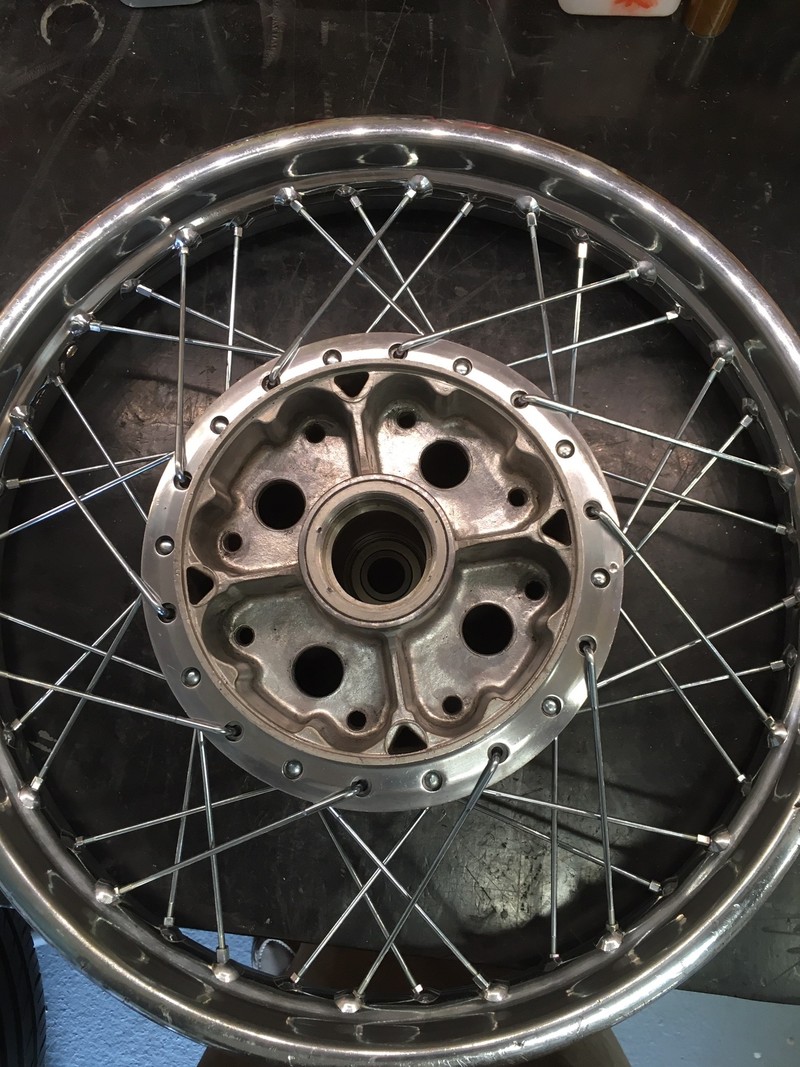

et avant de serrer le tout, j'ai préféré remonter le deuxième roulement et son blocage (resserré grâce à l'outil que j'avais fabriqué pour le démontage)

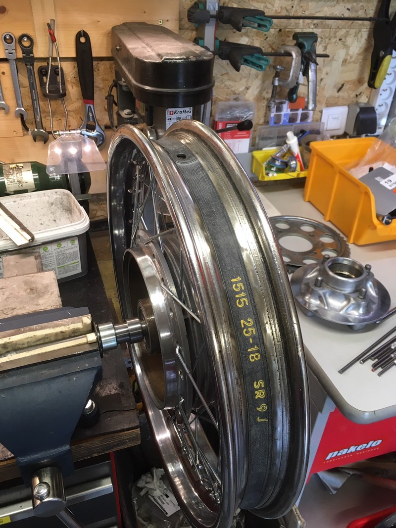

Mais là j'ai monté l'outil dans l'étau et c'est la roue qui est venue dessus avec moi sur un marchepied pour être à niveau et faire tourner la roue jusqu'au serrage complet avant matage.

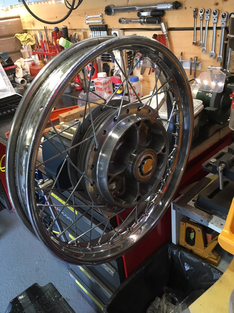

Puis j'ai monté le tout sur l'axe dans l'étau protégé et un niveau à bulle sur la jante pour avoir l'horizontale et en avant la musique pour le serrage de rayons à la clef facom 5,5mm et au son en faisant tinter chaque rayon identique pour avoir le même son et en vérifiant le voilage et le saut.
Ainsi que le déport je suppose (nul sur la CB 750 si je ne m’abuse).

Messagepar DIALMAX » 25 Juil 2020, 13:19
Oui, sauf pour ceux qui se plaignent qu'elle tire à gauche à cause de la BV située de ce côté Honda proposait de déporter légèrement la jante à gauche, je ne l'ai fait qu'une fois pour un client qui le réclamait.

Messagepar SPEEDYJLO » 25 Juil 2020, 15:50
Voilà, les rayons sont réglés, le voilage est de l'ordre de 0,5mm et le saut de 1,2mm en raison de la soudure de jante (comme sur celle de l'avant), le déport est nul (merci à DIALMAX et MONDIALEN), je commande le pneu K81 TT100 tout de suite pour l'avoir dans la semaine en même temps que le flasque de frein AR qui doit arriver si tout va bien en fin de semaine des USA, les autres pièces du bras oscillant arriveront mardi ou mercredi, je devrais donc pouvoir monter la roue AR d'ici une petite dizaine de jours :mrgreen:
