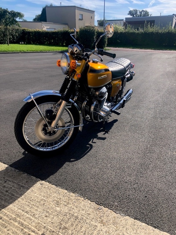

Coucou les copains, me voici de retour après de longs mois d'absence auprès de notre forum préféré mais j'avais des raisons !
(opération et beaucoup d'occupations sur la construction de l'avion qui avance bien et plein d'autres choses !

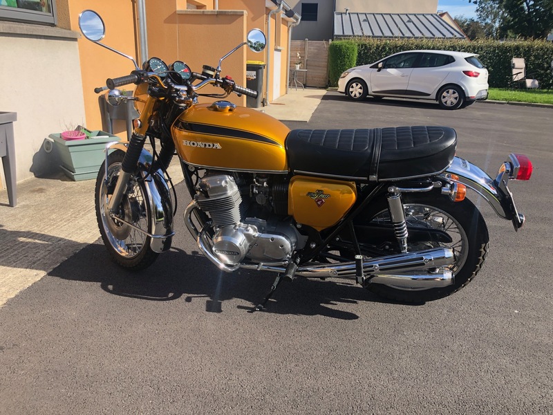

Bon sinon j'ai ressorti la K1 et je vous fais partager ma joie à chaque fois que je la sors !
Elle est toujours aussi belle !

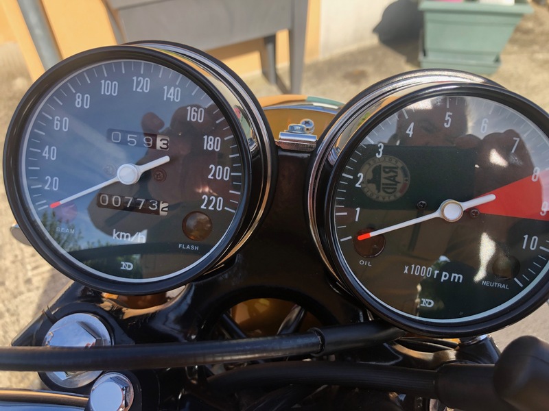

Et voilà qu'elle atteint aujourd'hui 773 KMS ! Pas encore rodée !
Bon j'ai un souci récurrent sur les 750 avec l'embrayage qui est neuf après en avoir testé 3 de marque différente.
Déjà le 1er point c'est qu'au bout de 10 kms la levier devient dur à manier !
2ème point le point mort est impossible à trouver quand le moteur tourne plus de 10 minutes !
Et enfin quand elle est chaude, comme je suis en prise (pas au point mort car non trouvé) la moto veut avancer sans cesse !
J'en conclus que j'ai merdé quelque part sur le jeu, la garde, les épaisseurs !?
Je précise que cela est arrivé pratiquement depuis le début du roulage après reconstruction et que je pensais que cela allait s'améliorer mais que nenni au contraire, cela devient de plus en plus présent !
Alors vous en pensez quoi ?
A votre bon coeur M'sieur Dames !
