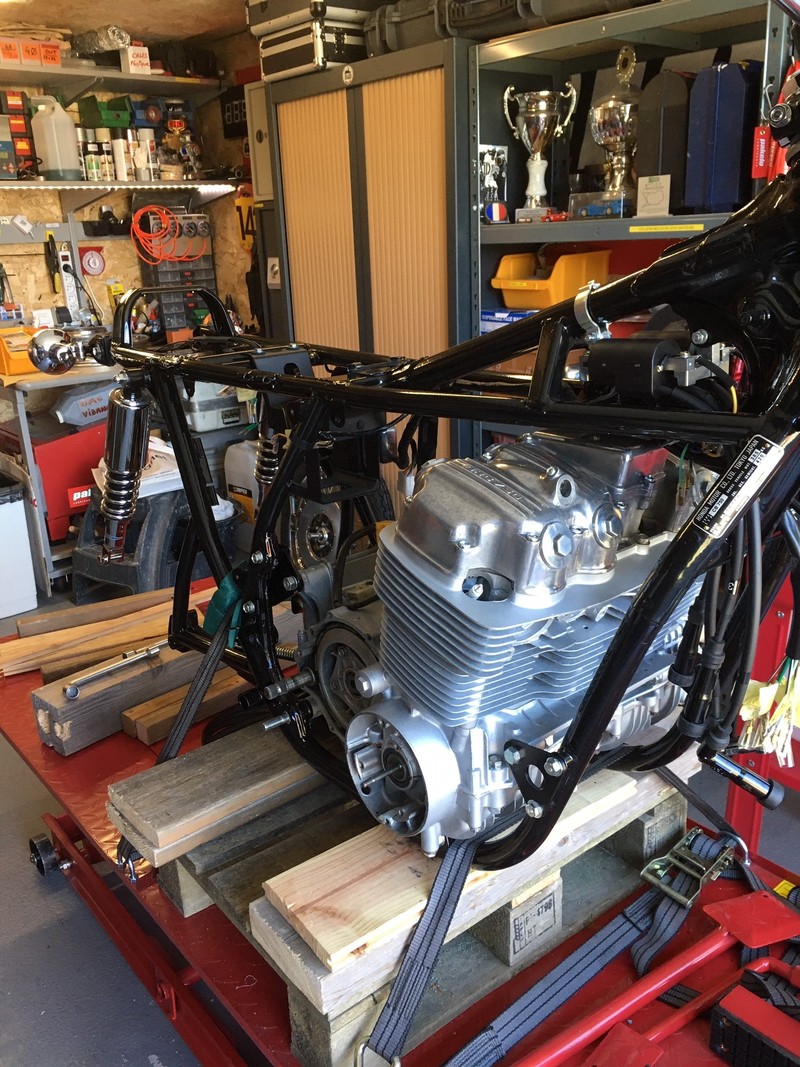

Et bien j'ai fait plus vite que prévu pour démonter le moteur du cadre !
Montage et démontage sont les deux mamelles de la France !
Y'a plus qu'à ouvrir, corriger et tout remonter !
La jolie peinture noire du cadre a légèrement souffert et il faudra que je fasse quelques toutes petites retouches malgré les scotchs de protection qui se sont révélés inefficaces ! :(
Par contre les petits coussins gonflables de chez LIDL (chacun donné pour lever 135 kgs) se sont révélés très utiles pour décaler le moteur de ses fixations et cela sans forcer le moindre du monde. Une fois les fixations enlevées et un petit allègement, mes voisins m'ont donné un coup de main juste pour le sortir du cadre et en 1 minute c'était fait ! Allez au boulot maintenant pour réparer le kick !
