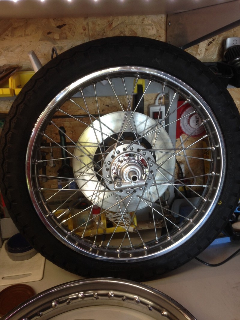

Et bien voilà le K81 (appelé TT100) est arrivé ce matin, aussitôt monté sur sa jante avant !
Le dessin est bien le même que dans les années 70, celui-ci a été fabriqué au Japon en avril 2020, la gomme est plus que tendre, je pense que ça va pas durer plus de 3000 kms ! :|

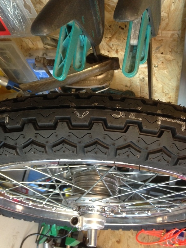

Messagepar PHILBOIS » 24 Juin 2020, 11:08
J'ai toujours cru que ces petits repères devaient se placer sous la valve :oops:
Messages : 13253
Messagepar Aurelia B20 » 24 Juin 2020, 12:08
Tu as parfaitement raison Philbois, le repère jaune sur le flanc doit être monté en face de la valve ... :mrgreen:
Messagepar SPEEDYJLO » 24 Juin 2020, 16:12
Exact, vous avez raison je n'ai pas fait attention ! Je vais donc passer à l'équilibrage de la roue complète (pneu jante frein moyeu) et si le déséquilibre reste corrigeable à moins de 15 grammes, je corrige et je change rien par contre si cela dépasse en raison du centrage du pneu, je démonterai et réalignerai le repère jaune, mais là pour l'instant cela a l'air équilibré sur l'axe fixé sur l'étau, je vais donc revérifier l'exactitude de mes propos avec de vrais appareils d'équilibrage. ;)
Messagepar PHILBOIS » 25 Juin 2020, 06:41
je crois qu'il n'y a pas beaucoup de garages qui respectent ce principe, par curiosité je suis allé voir les pneus changés sur ma voiture, aucun repère n'est correctement positionné, je crois même que c'est aussi le cas sur des véhicule neufs :roll: :roll:

Messagepar NUAGE71 » 25 Juin 2020, 07:00
Attention également au sens, avant ou arrière car ce pneu se monte à l’avant ou à l’arrière et une flèche indique le sens de rotation selon le montage

Messagepar SPEEDYJLO » 25 Juin 2020, 10:07
NUAGE71 a écrit :Attention également au sens, avant ou arrière car ce pneu se monte à l’avant ou à l’arrière et une flèche indique le sens de rotation selon le montage
Merci NUAGE71, mais ça j'avais fait attention et c'est OK !
