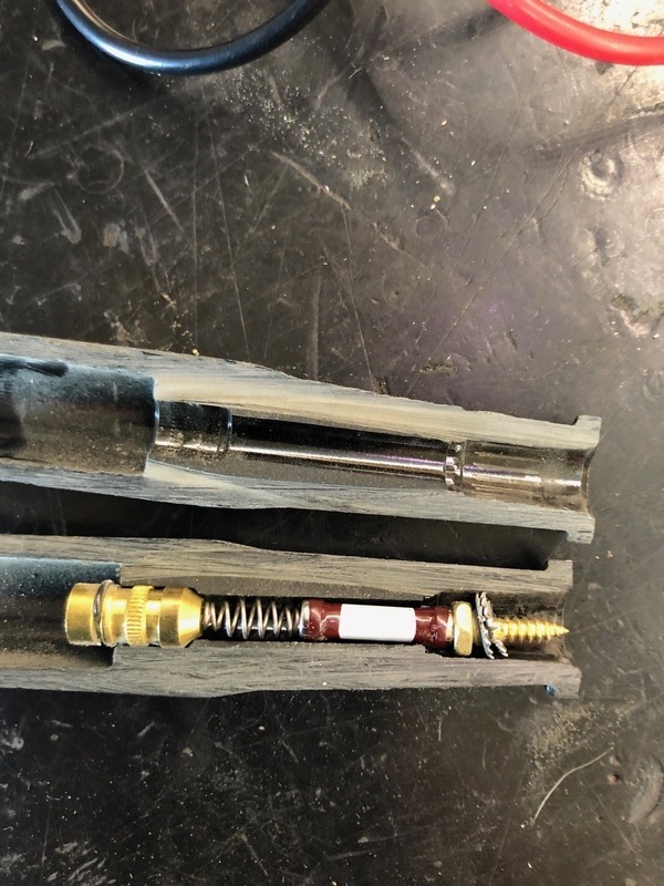

Mon cher MAJASTRE, tu as été majestueux sur tes explications, j'ai pas tout compris, mais une chose est sûre, c'est que j'ai redémarré sans aucun souci la K1 et je l'ai laissé tourné, et RIEN ! Tutti va bene comme disent nos voisins transalpins !
J'ai regardé dans l'huile et là non plus, elle est claire !
Voilà le fautif, un NGK tout neuf qui en chauffant a du perdre l'élasticité du ressort pour le contact car on l'ouvre c'est propre et effectivement la résistance ne tient pas à grand chose, à peine bougé le ressort et hop l'ohmmètre reste bloqué à 1 et une pichenette et il passe à 4,7 Kohms !
par contre ça pue quand on découpe la bakélite, comme une boule puante !
Tu as raison quand tu dis que l'on a eu chaud de ne pas trouver cette panne la première fois car sinon le patin aurait pu tout casser à l'intérieur !

c'est bizarre car avec la haute tension ça devrait pas pour juste un simple contact , il doit y avoir du vernis ou un truc comme ça que je ne m'explique pas, toute ma carrière j'ai travaillé avec du 25000V sur la tête et pas besoin de toucher le fil pour amorcer!!!! a 5 cm ça amorce...

Heureux pour toi JL que ta K1 tourne rond maintenant après ce vrai casse-tête
J'ai le même allumage électronique sur ma 750 et j'ai gardé mes bobines d'origines. Depuis ce montage, j'ai fait +de 5000 km sans le moindre problème.

les bobines d'origine vont très bien, d'ailleurs elles ont ete etudiées pour ce modele donc si on met des 3Ohms ça va consommer un peut trop pour notre alternateur qui doit deja supporter le phare .... et ça risque de faire chauffer le transistor...
