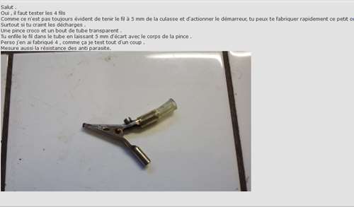

Tu peux aussi contrôler la puissance d'étincelle, ça peut te donner une indication
Pour ce faire il te suffit de fabriquer ce petit éclateur avec une pince croco et un bout de tube transparent
Tu insère le fil HT dans le tube à environ 8 mm du corps de la pince
Pince sur une ailette et tu actionne le démarreur , si tu n'obtiens pas un arc de 8 mm c'est que la bobine est faible

Mathieu et Cacajou, merci pour ces infos, je vais aller tester les bobines et fabriquer la pince croco à tube !
Je vous tiens au courant dans la matinée ! ;)
