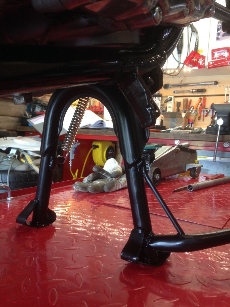

J'ai enfin trouvé sur le forum une photo d'une resto de 500FOUR avec une photo de la Béquille centrale qui est assez proche de celle de la 750, je vais donc positionner la demi-lune sur son ergot et elle fera le (1/2) tour de l'axe mais cela me semble sommaire comme fixation mais avec le ressort tendu ça ne devrait pas bouger ! :?
Messagepar SPEEDYJLO » 17 Juin 2020, 16:06

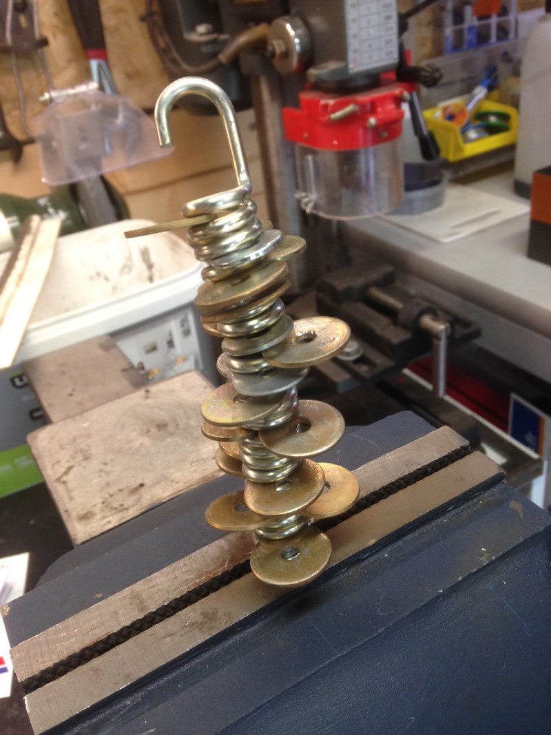

Ça y est la béquille centrale est montée grâce à la méthode de CACAJOU qui consiste à mettre des rondelles dans les spires et le ressort que je n'arrivais pas à tendre est rentré dans son ergot comme dans du beurre puis en actionnant la béquille au plus tendu, les rondelles sont tombées comme par enchantement et la demi lune est en place, oui je sais je parle bien de moto et pas d'autre chose ! :lol:

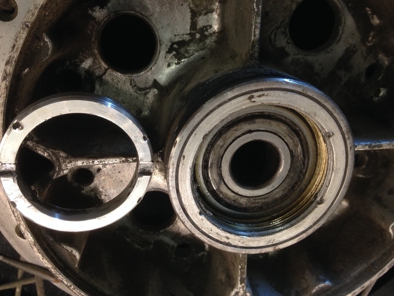

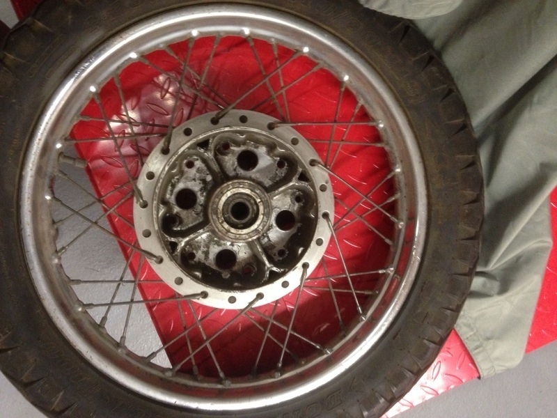

Aujourd'hui récupération de la roue AR d'une vieille K1 avec des rayons pourris, un moyeu très sale, des roulements bloqués et un K81 d'époque qui est dur comme du bois !

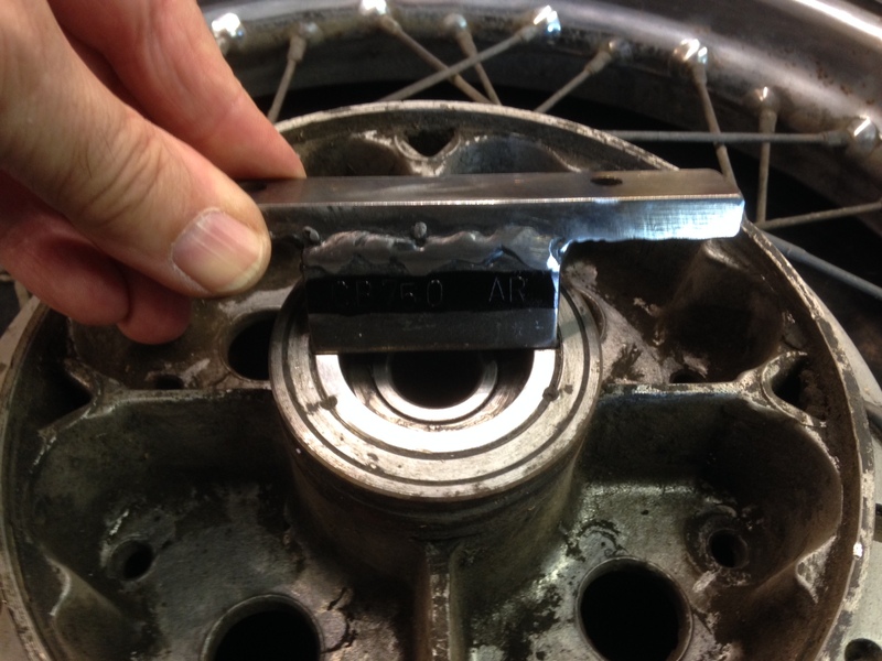

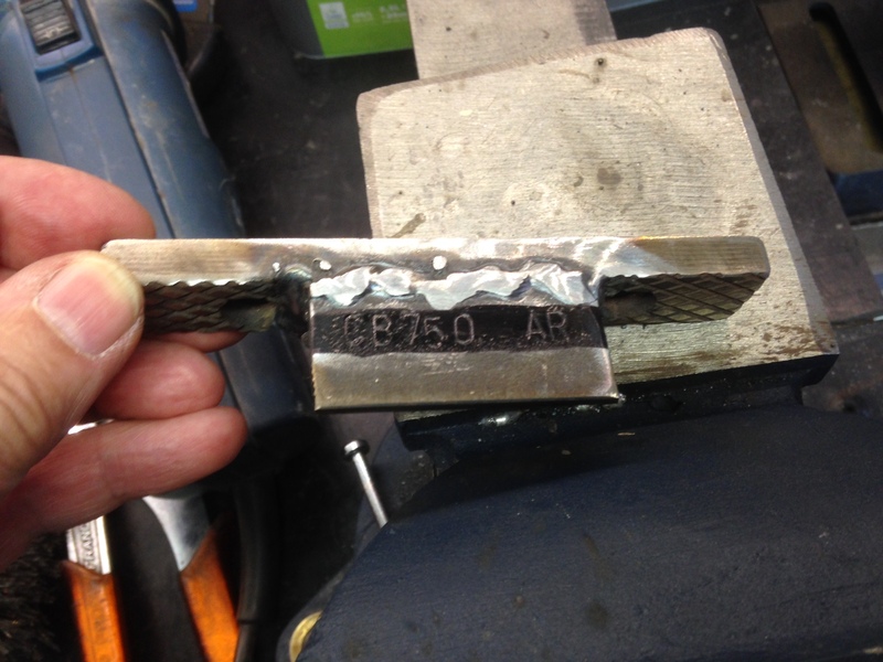

1°) démonter les roulements, ben il faut un outil pour dévisser la platine alu centrale, alors on le fabrique
mais comme c'est trop dur à désserrer sans rien abimer, j'ai préféré mettre l'outil dans l'étau et faire tourner la roue pour enlever le truc en alu ! Et ça a marché !
Ensuite les roulements sont venus sans effort et ils sont bien morts, no problemo j'avais déjà commandé les 3 roulements pour la roue AR.

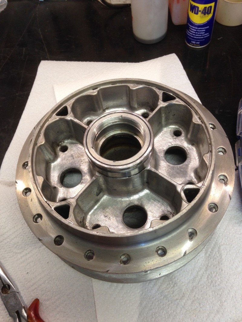

Messagepar SPEEDYJLO » 23 Juin 2020, 19:09
Bon la roue AR est démontée et le moyeu bien nettoyé, il faut maintenant trouver les pièces manquantes !

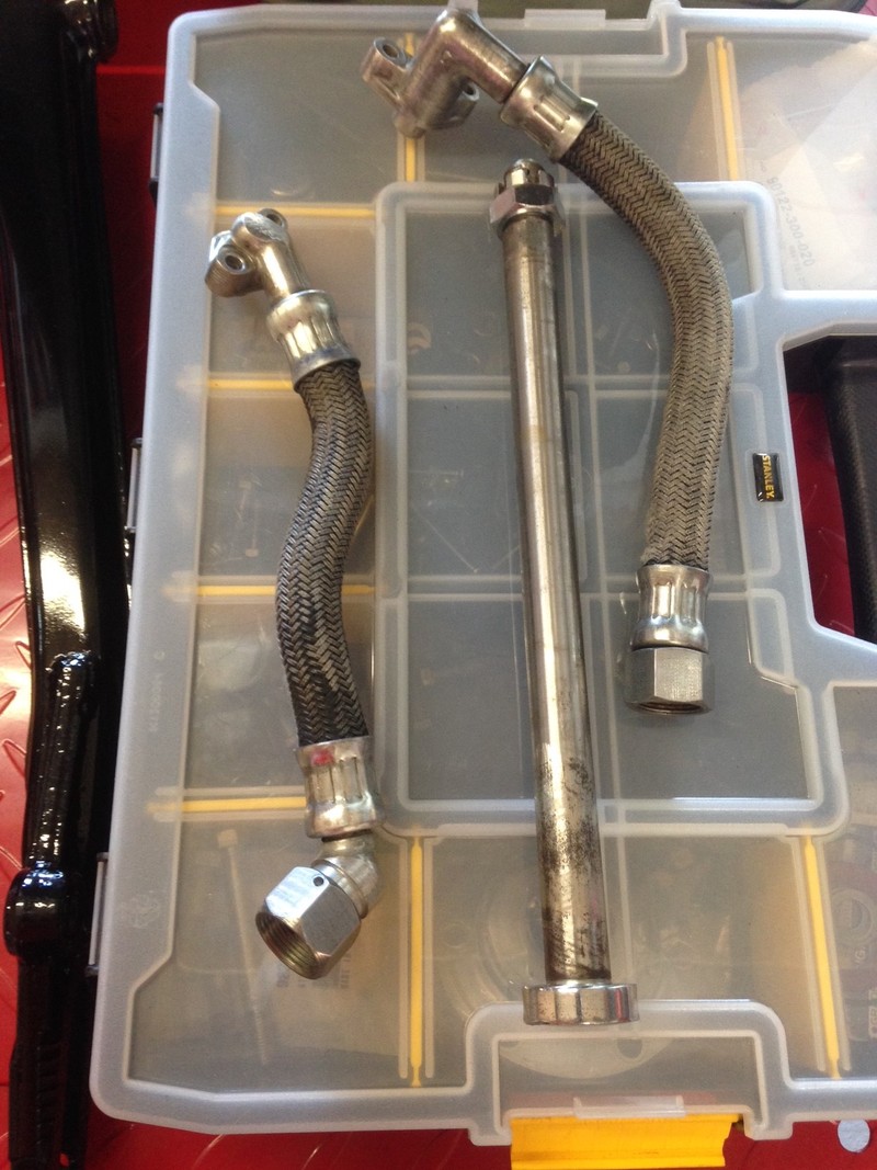

Entre-temps j'ai nettoyé l'axe de roue AR chromé et également les deux durites d'huiles qui étaient plutôt crasseuses !

Messagepar Soupape » 24 Juin 2020, 06:04
Hésite pas à passer sur les tresses de durites un coup de peinture noire mat en bombe Tu verras après c’est nickel
Messagepar SPEEDYJLO » 24 Juin 2020, 07:12
Soupape a écrit :Hésite pas à passer sur les tresses de durites un coup de peinture noire mat en bombe Tu verras après c’est nickel
Oui merci Soupape, mais je vais essayer de trouver de la peinture noire plastifiée souple pour qu'elle ne s'écaille pas avec la chaleur de l'huile.
Dans le temps il y en avait chez FOLIATEC, je vais essayer de trouver !
