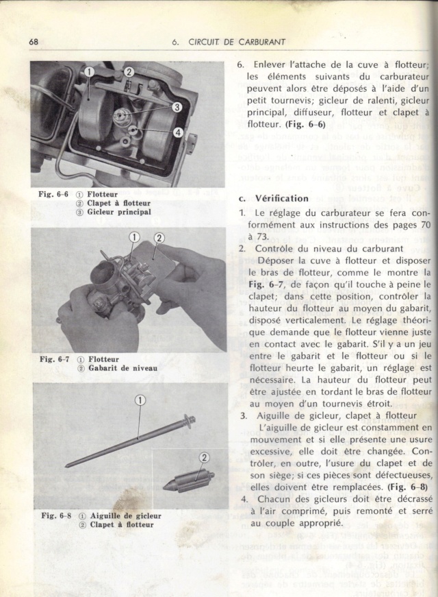

Je suppose que la position du carbu est juste pour la photo, l'axe du flotteur n'est pas complètement en place, mais ça peut servir à d'autres, la languette du flotteur doit juste "lêcher" le pointeau, donc comme sur la photo il faut que le carbu soit presque à la verticale, sans dessus dessous il va appuyer sur le ressort du pointeau et le niveau sera mauvais .

pour moi le niveau n'est pas bon,le gabarit (fort bien fait au demeurant ;) ) ne prend pas la cote sur le plan de joint de la cuve mais sur le bord de la cuve :o :o :o à moins que la cote de 26 ai bien intégré l'écart entre le plan de joint et le bord de la cuve :roll: :roll: :roll:
et comme dit Dialmax, l'axe du flotteur n’étant pas totalement en place, j'ai l'impression que l'axe du flotteur "penche" légèrement vers la droite (de la photo), du coup une fois l'axe bien en place la mesure ne sera pas correcte... mais ce n'est peut-être qu'une illusion...

+ 1 pour le gabarit de flotteur et l'inclinaison du flotteur .....

Oui évidemment j'ai du poser le carbu et la cale pour la photo, je suivrai précieusement tes conseils et les photos quand je serais à ce stade mais pour l'instant j'ai pas toute la rampe complète ! Merci !
