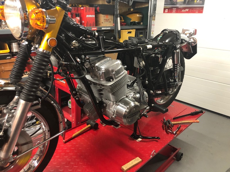

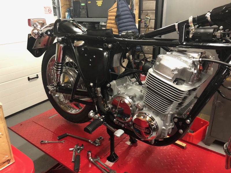

Et bien aujourd'hui, j'ai pris mon temps et j'ai quand même monté quelques petites choses comme :
Les reposes pieds, les bougies, le filtre à huile, le sélecteur, la pédale de frein, le câble de compte tour, le colliers sur faisceau, le contacteur de frein AR, la chaine de transmission + graissage + tension + goupille, et surtout le réservoir d'huile et toutes ses durites pas toujours faciles à bien positionner sans parler des reniflards et le carter de chaine.
Bref de petites choses mais qui prennent du temps quand même.
J'ai mis 2,9L dans le réservoir et je complèterai le niveau avec de l'huile dans le bouchon de culasse que je dois changer puis je ferai le niveau comme indiqué dans la RT. Au fait le niveau c'est bouchon vissé ou bouchon posé ???????

Vu que c'est un bouchon 1/4 de tour ça ne va pas changer grand chose

cacajou a écrit :Vu que c'est un bouchon 1/4 de tour ça ne va pas changer grand chose
C'est pas faux !

ça changera même rien car le bouchon est posé sur la collerette du bidon ( bon il y le joint entre mais ça change rien, et pose pas la question faut il enlever le joint? ) ensuite on le tourne de car ( naval ) mais il reste toujours sur la collerette donc a part monter la mayonnaise ça change rien même pas un quart de poil de mililitre

majastre a écrit :ça changera même rien car le bouchon est posé sur la collerette du bidon ( bon il y le joint entre mais ça change rien, et pose pas la question faut il enlever le joint? ) ensuite on le tourne de car ( naval ) mais il reste toujours sur la collerette donc a part monter la mayonnaise ça change rien même pas un quart de poil de mililitre
Bon je vais arrêter de pinailler, c'était pour faire avance le SHIMILI, LE SCHMILBILI, LE SCHMILBLIC !

C'est bouchon posé et moteur au ralenti.
