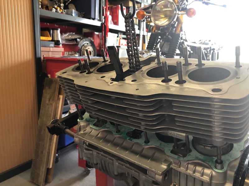

Alors la journée commençait bien car j'ai reçu les pièces :
Le remontage commence, je vérifie tout, je contrôle les joints, le montage de la roulette et du patin, la chaine est OK, je monte les gros toriques sur les bas de chemises , les 2 toriques de bloc et les 2 pions de centrages et je commence à enquiller le tout !
Jusque là tout va bien jusqu'à que je m'aperçois que le segment de feu du C4 est plutôt exhubérant en sortie de sa gorge, je vérifie l'élasticité et là le morceau me reste dans la main, il est en 3 morceaux !
Soit j'ai forcé en le sortant, soit en posant (précautionneusement) le bloc cylindre, mais il devait y avoir une fragilité !
Moralité je suis bloqué jusqu'à la fin de la semaine pour recevoir jeudi ou vendredi un jeu de segment neuf ! Merdum de merdum !

speedy tu joues vraiment de malchance
c'est peut-être un mal pour un bien imagine que la faiblesse soit apparue après remontage et quelques kilomètres???
Puis je te conseiller de monter le joint d'embase à la loctite 5923
Surtout autour des puits de retombée d'huile et du puits de chaine

PHILBOIS a écrit :speedy tu joues vraiment de malchance![]()
Et oui encore une fois de la chance dans la malchance, mais ce serait bien que ça s'arrête !

C'est bien si on peu etre deux pour redescendre le bloc cylindre

cacajou a écrit :Puis je te conseiller de monter le joint d'embase à la loctite 5923
Surtout autour des puits de retombée d'huile et du puits de chaine![]()
https://www.otelo.fr/catalogue/etancheite-plane-mr-5923/loctite-1523972976556-skg.html
Merci CACAJOU, j'ai commandé la LOCTITE 5923 elle arrivera en même temps que les segments et j'apposerai alors le joint d'embase avec ce produit !
Merci pour le bon conseil !
- SPEEDYJLO
- Messages : 1596
jeronimus76 a écrit :C'est bien si on peu etre deux pour redescendre le bloc cylindre
Ben ça va pas trop mal à le descendre, je monte au PMH les 2 et 3, j'enquille les segments, je tourne le vilo et ensuite j'enquille les 1 et 4, mais là ça l'a pas fait car le segment a lâché avant, je pense à une crique sur un trop large entrebaillement au montage initial qui s'est révélée fatale pour ce segment, j'organiserai ses obsèques dans la semaines !
