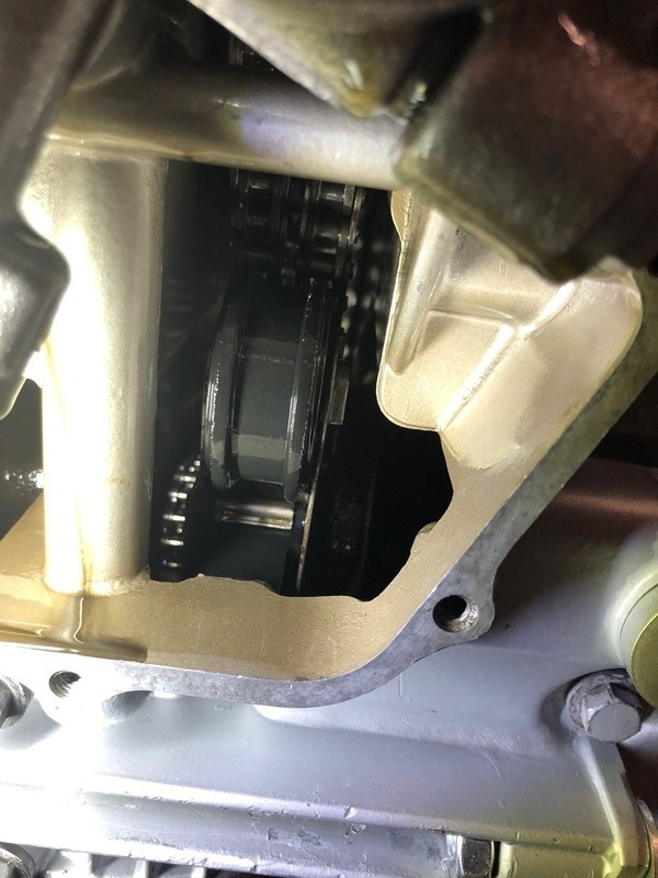

Soupape a écrit :L’or. Ca vient souvent des coussinets. Désolé
Pas de dorée dans les coussinets mais du cuivre donc plus rose les limailles mais pour l’or c’est plutôt du laiton et coup de chance pas de laiton dans les coussinets il me semble ...
bref je parie dur le tendeur principal aussi !

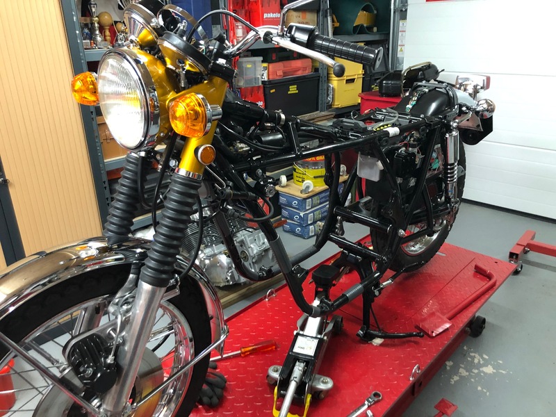

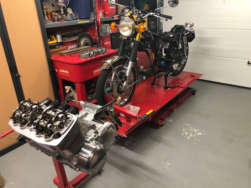

Bon, tout est défait pour sortir le moteur, j'ai protégé le cadre, et mon beau frère va venir m'aider tout à l'heure pour le sortir.
Patrick, comme toi je ne pense pas qu'il s'agit des coussinets car généralement composé d'acier, de molybdène et de cuivre qui lui est doré rouge et non pas doré doré comme le laiton. Je pense toujours au grand tendeur vertical qui est recouvert d'un espèce de téflon noir et ensuite au tendeur latéral qui lui a un support laitonné au bout de la vis de réglage, d'ailleurs quand ça a lâché, j'ai essayé de retendre en cela n'a eu aucun effet comme si le tendeur était déjà en bout de course sans toucher la chaine (qui elle avait du se détendre et engendrer le bruit de raclement d'où la limaille grise des carters), bref j'en saurais plus ce soir ou demain !
Mais je suis confiant sur le moteur lui même, aucune accroche à la clef sur l'écrou d'allumage (bougies enlevées) on va savoir vite si c'est ça ou non !

Alors aujourd'hui journée lourde à tout point de vue :

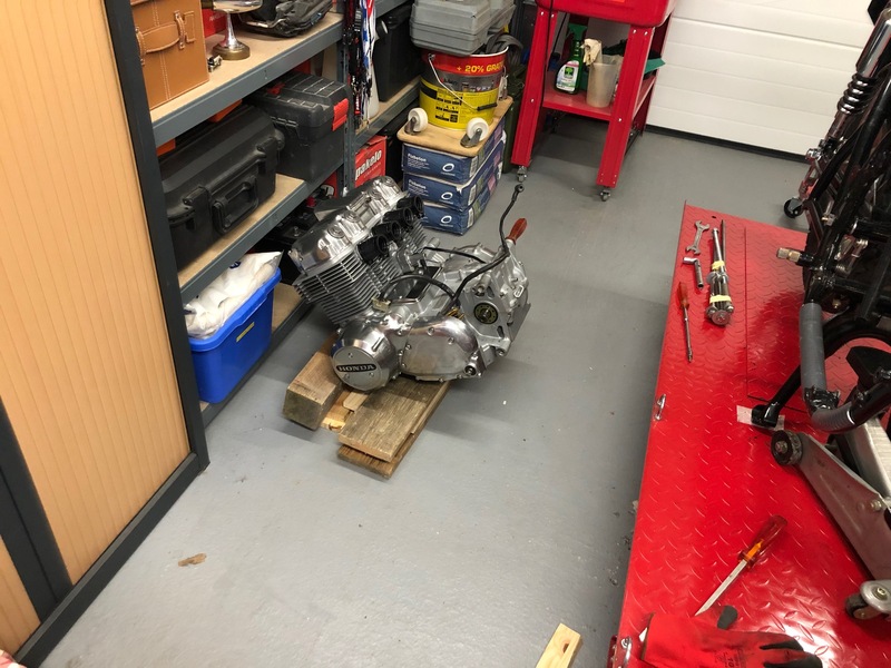

Premièrement le démontage est long quand on pense à ce que l'on va trouver à l'intérieur.
Préparation pour ne pas trop rayer le cadre et sortir le moulin sans trop forcer
C'est sorti mais puta.. que c'est lourd !

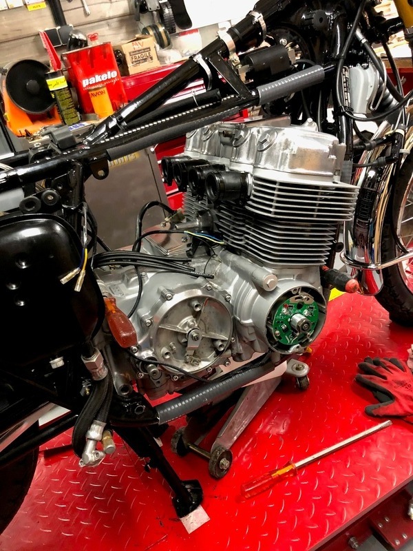

Ensuite je le monte sur le support tournant pour démontage approfondi !

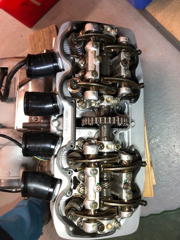

Et là première surprise rien de bizarre sur le haut moteur, l'AAC est parfait et les soupapes aussi.

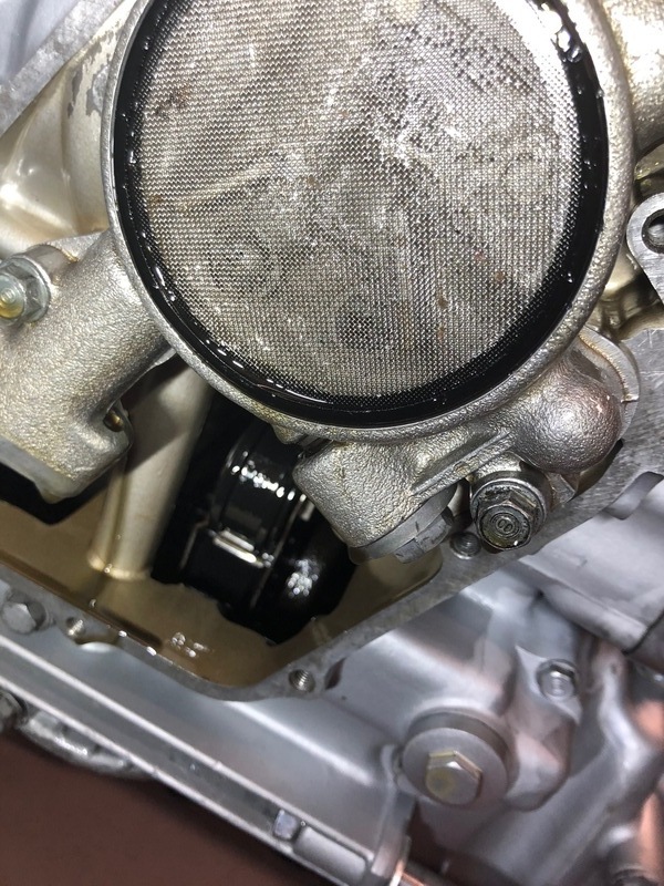

Alors on tourne le moteur et démontage du carter de la pompe à huile pour vérifier la crépine et là surprise aussi, pas grand chose sur le tamis et en plus c'est pas le tendeur double de chaine double qui a lâché, il est même parfait.
Bon demain je démonte les carters et je verrais bien si j'ai raison pour le tendeur de chaine de distribution vertical.
Pour l'instant y'a pas grand chose à se mettre sous la dent !
A domani comme il disent du côté latin
