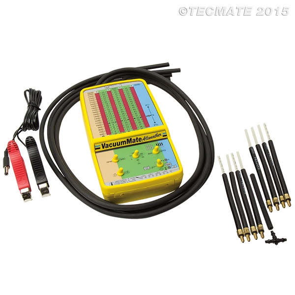

J'utilise celui la de mon pot
C'est pas moi qui le dit , mais un article sur le net
Le meilleur depressiomètre à LED
Tecmate-Dépressiomètre-Moteur-Vacumate
Pour une synchronisation rapide et précise, vous ne trouverez pas mieux que TECMATE depressiomètre Moteur VACUMATE. Certes, il coûte extrêmement cher, mais son efficacité ne fait aucun doute. Cet appareil possède quatre papillons qui permettent de brancher les carburateurs du moteur. Il est vrai qu’il est recommandé pour les moteurs 3 temps, mais vous pouvez aussi l’utiliser pour un moteur 4 temps. De surcroît, il est fourni avec un kit d’adaptateur en option qui vous donne la possibilité de brancher jusqu’à 6 cylindres. Il est constitué d’un boîtier étanche et insubmersible en polyuréthane moulé et polycarbonate. Ce dernier résiste efficacement aux chocs. Ses 40 voyants Led vous offrent une lisibilité parfaite, même en plein soleil. C’est un dispositif de pointe qui a des capteurs électroniques entièrement conformes aux standards médicaux. Son étalonnage automatique est adapté pour les changements de pression atmosphérique.
Offre une très bonne lisibilité
Solide et durable
Résiste aux chocs
Adapté à tous les moteurs
Extrêmement cher
Voir le prix le plus bas

Ha oui 800 € quand même, et pis de toute façon je n’ai pas de moteur 3 temps :lol: :lol:
Je blague ;)
Moi comme Patrick j’ai un carbtune et j’en suis satisfait :P
