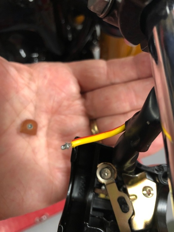

Après avoir testé que le voltmètre branché sur le fil noir/blanc de l'alim bobine tombait à ZERO simplement en tournant la poignée des gaz, il s'est bien avéré que tous mes problèmes venait de ce PUT... de comodo en cours jus sur le bouton de démarreur, pourquoi me direz vous ? Et bien voilà la raison le fil d'alim du bouton de démarreur est soudé dans un petit puits et il était déssoudé mais faisait contact et lorsque je tournais la poignée de gaz, le peu de torsion engendrée forçait sur ce fil qui sortait de son puits et coupait donc le jus en contact ou se mettait en cours jus !!! :o
Voilà le fautif sur un comodo neuf commandé chez VBC mais c'est sûrement moi qui en forçant pour le mettre en place, ai forcé sur le fil jaune/rouge car je l'ai pas mal trituré pour le rentrer la première fois !
j'ai bien ressoudé le fil dans sont puits, j'ai fait plein de tests à l'arrêt = impeccable, alors j'ai essayé devant chez moi et je suis heureux ! :P
Merci beaucoup les gars pour votre aide.

Pour moi tu as affaire à une soudure "sèche", en principe en triturant c’est le fil qui casse pas la soudure.

On avait plutôt les fils coupés dans la gaine au niveau du pivot de direction à force d'être plié dans un sens ou dans l'autres
