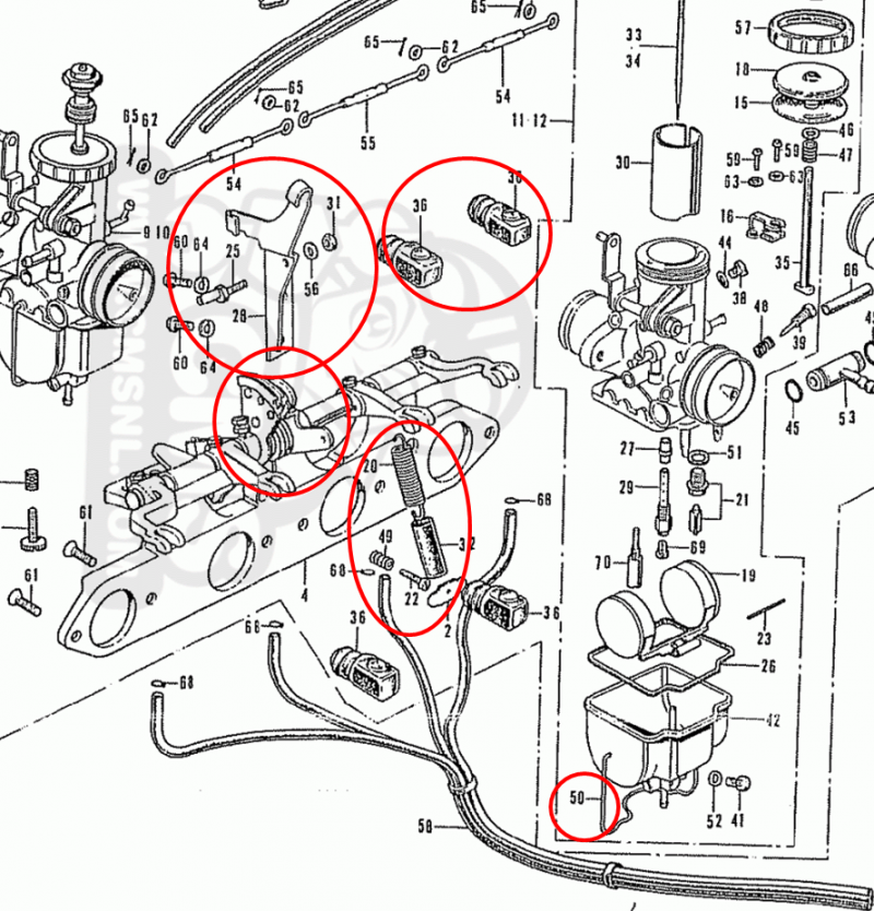

Les pièces sont de plus en plus difficiles à trouver et le budget s'allonge à vue d’œil, je suis à la recherche des pièces manquantes pour finir ma rampe de carbus, un ressort de cuve, le ressort de rappel des gaz avec son caoutchouc, les cache poussières et les guides cables aller retour.

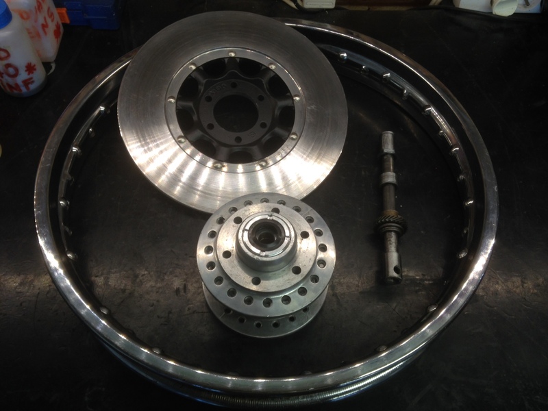

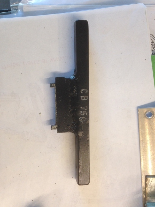

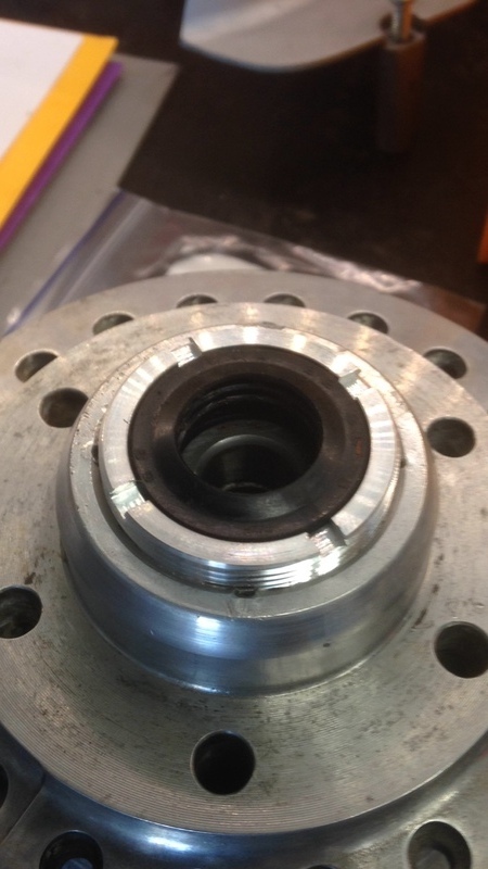

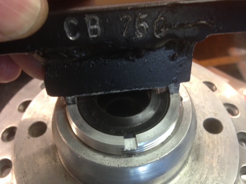

Alors démontage des rayons, demontage du moyeu et nettoyage complet plus polissage léger, changement des roulements par des neufs ainsi que le joint à poussière dans la grosse bague alu côté disque et la dilemme car pour le démonter pas de problème car j'en avais commandé un neuf, mais pour remonter le neuf avec les anciennes marques de pointages sur les 4 encoches, il ne s'enclenche pas vraiment mais ne visse que sur 2 pas, alors fabrication d'un outil ad-hoc et hop le tour est joué, y'a plus qu'à attendre les rayons neufs pour remonter le beau disque et la roue (quand j'aurai trouvé une fourche de K1 !!!!!!!) A bientôt pour la suite !
