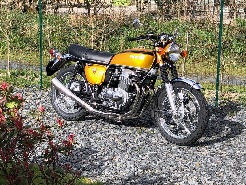

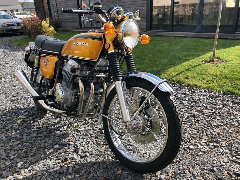

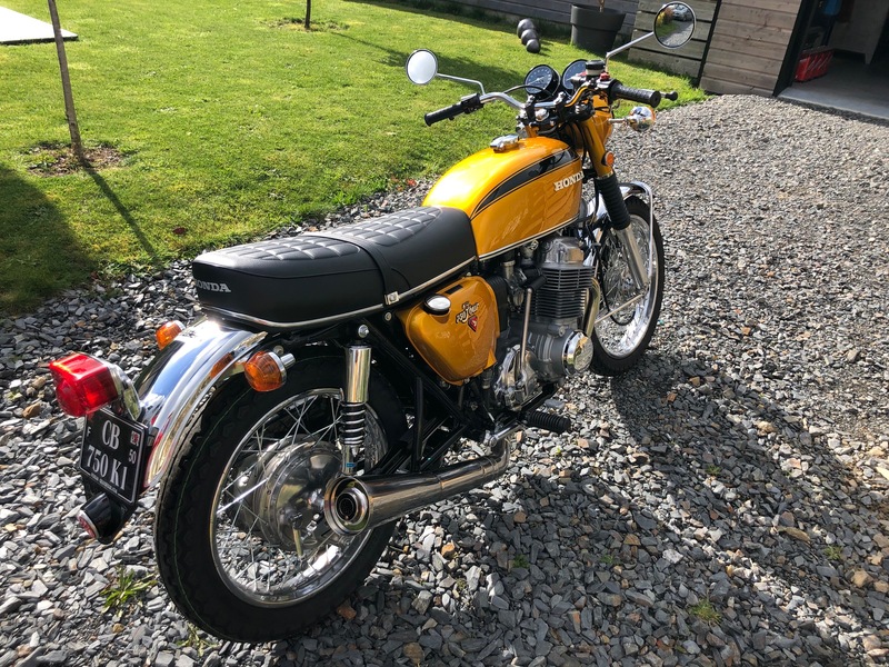

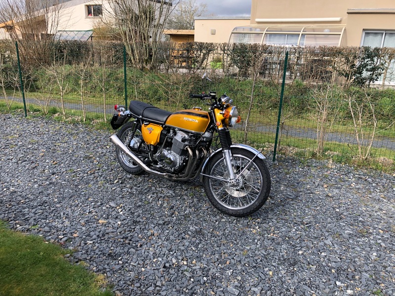

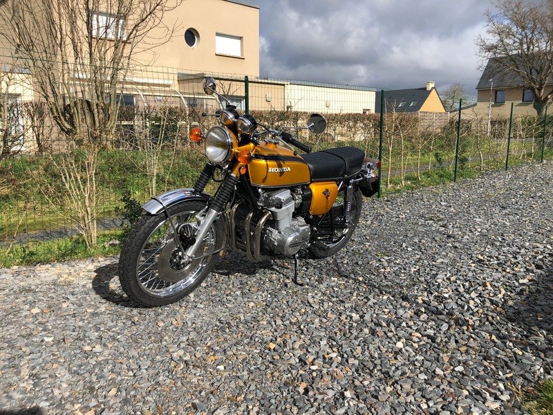

Pour le fun voici quelques photos de la belle sous le soleil de Normandie entre 10H01 et 10H02 ! :lol: :lol:
J'ai bidouillé un arrêtoir de béquille centrale sur le côté du DELKEVIC car pas conçu pour la K1 mais pour la F1, sinon la chaine touchait la béquille centrale (c'est bien sûr provisoire !)
