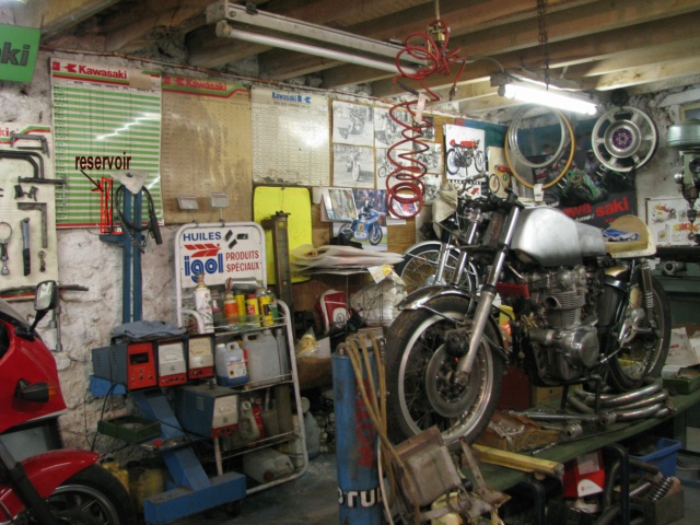

Pendant longtemps j'avais un support vite bricolé pour reposer le réservoir de la moto qui était environ à 25/30 cm au-dessus de l'origine, puis on nous a proposé vers 73 une servante qui permettait de de placer les appareils Benoît et qui avait un bidon plastic de 4/5 L en haut, je l'ai simulé sur la photo, il n'était pas à sa place pour la photo, tout ça fonctionnait très bien .
