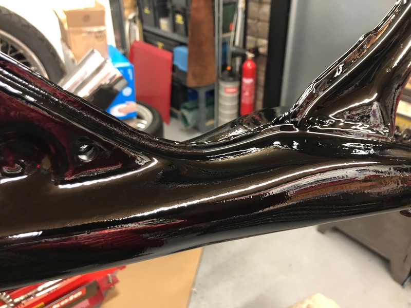

Alors ce matin peinture du cadre à l'aérographe, et c'est pas une mince affaire car -5°c dehors, la clim à 20°C et 3 heures de peinture avec 8 godets pour tout peindre et pas facile car il fallait passer dessous et dessus le cadre suspendu (sans parler des cavités) Bref, j'y suis arrivé mais épuisé ! :|
Pour l'instant la peinture doit tirer mais le résultat me plait déjà ! :)
Je verrais demain, le résultat final ! :roll:

Côté matos, voilà ce que j'ai utilisé pour la peinture du cadre :
Un aérographe tout ce qu'il y a de plus normal et pas cher avec deux bocaux transparents et surtout démontable complètement pour bien le nettoyer, de plus la tige arrière se désolidarise du pistolet, comme cela on peut bien passer entre les branches du cadre sans rien toucher ! :mrgreen:
Pour le nettoyage, j'utilise une cuve de dégazage spécifique aux aérographes avec filtre.
Surtout une bonne balance pour être précis dans les grammages et mélanges au dixième de grammes :ugeek: !
Et côté protection : lunettes étanches, masque à cartouches et lumières pour bien voir, j'essaye de mettre toutes les chances de mon côté ! :roll:
Pour l'instant la peinture tire encore et se lisse, voilà le résultat de prés pour l'instant :
