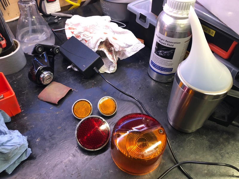

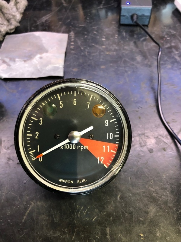

L'ami Speedyjlo nous avait montré les résultats étonnants sur les compteurs et feu arrière de sa CB250 obtenus avec un kit complet de rénovation trouvé sur ebay, c'était là : http://www.cb500four.com/viewtopic.php?f=29&t=4583&p=105045#p105045.
Je reprends ses photos :
Le kit se présente sous la forme d'un coffret contenant du papier à poncer à l'eau de 600 à 1200, une sorte de petite bouilloire alimentée soit en 220V avec un transfo fourni, soit sur la prise d'allume-cigare de la voiture avec prise fournie, une fiole de produit à chauffer dans la bouilloire pour polymériser les plastiques après ponçage :
