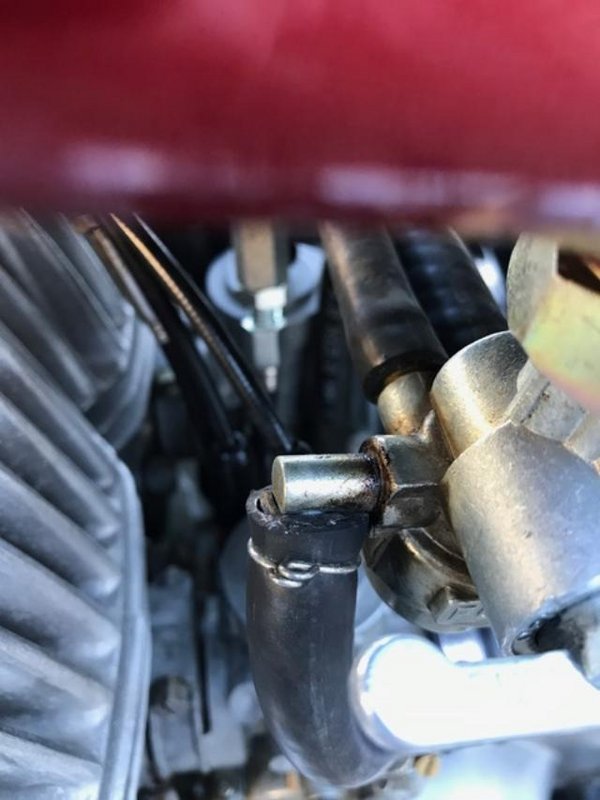

J’ai un ami qui possède une 350 S2 (Kawa) et qui a problème de fuite au robinet d’essence.
C’est la pièce en "L", là où se branche le tuyau qu’on voit au premier plan, qui sort de son logement. D’origine c’est monté serré. Si vous avez déjà résolu un problème similaire je suis preneur de votre solution. Merci d’avance.

Cette pièce semble emboitée donc pourquoi pas essayer de l'extraire en chauffant le robinet au décapeur ?

Et le remonter en le collant avec de la résine genre Restom ! :mrgreen:

Le problème n’est pas de sortir la pièce, elle sort toute seule la coquine, le problème est de faire en sorte qu’elle reste justement en place en étant étanche :roll:
Édit : oups nos messages se sont croisés. Oui, merci Patrick c’est peut-être la solution. Bon la S2 est à Pau, je dois voir l’ami en question à la fin du mois on va en discuter.

La resine d'étanchéité plomberie est une excellente alternative qui resiste très bien aux hydrocarbures.
J'ai eu le meme genre de souci sur 2 p50 et 2 pc50 et ca tient nickel
Gebetanche RT1 ;)

Faire gonfler un peu le tube avec une tige conique ou formée en boule, qui ferait coincer un peu le tube sans exclure la colle.
