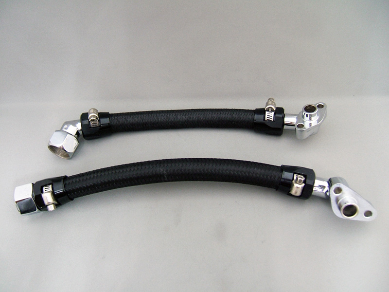

Perso j'utilise les produits JELT dont le Galva Flash qui rends très bien :
- comme toutes les peintures en bombe, la résistance aux frottements n'est pas terrible, et comme ces durites demandent un serrage assez important de l'écrou qui va sur le réservoir, il y a de fortes chances que la clé arrache la peinture. Il vaut donc mieux utiliser ce type de peinture seulement sur les embouts sertis. Perso je préfère démonter les durites, microbiller les raccords en alliage qui vont sur le carter moteur, zinguer les écrous qui vont sur le réservoir d'huile et changer les durites par du neuf avec des sertissages neufs, même s'ils ne sont pas parfaitement identiques à ceux d'origine :

Par contre je te confirme que toutes les durites neuves des 750 Four sont noires et quand elles sont claires c'est qu'elles ont dû êtres décolorées par le soleil ou bien nettoyées plusieurs fois avec de l'essence, en fait a l'origine elles sont très près de celles tressées restaurées de la deuxième photo.
J'ai fait ce sujet car je sais qu'il est difficile de restaurer ces durites a cause des bagues de sertissage quand elles sont rouillées parce qu'on ne peut pas les plonger dans un bain afin de pouvoir les re-zinguer d'après que j'ai entendu dire...donc des fois on est obligé de gruger...
Pour tes durites refaites Patrick et bien que cela soit très bien fait, je n'aime pas du tout, mais pour quelqu'un qui fait un café racer pourquoi pas..? Mais c'est juste un avis personnel et après chacun fait comme il veut. ;)

Les bagues de sertissage sont en acier, on peut les microbiller et les peindre à la bombe, le résultat sera top comme sur tes photos. Je déconseille de peindre les écrous et encore moins les raccords en alliage !
4pots1969 a écrit :Pour tes durites refaites Patrick et bien que cela soit très bien fait, je n'aime pas du tout, mais pour quelqu'un qui fait un café racer pourquoi pas..? Mais c'est juste un avis personnel et après chacun fait comme il veut. ;)
Bien vu, c'était effectivement pour un café racer, il fallait du brillant :mrgreen:
Cela dit, le tressage de la durite neuve est très proche de l'origine et une fois repeint en noir on a un résultat beaucoup plus conforme !
