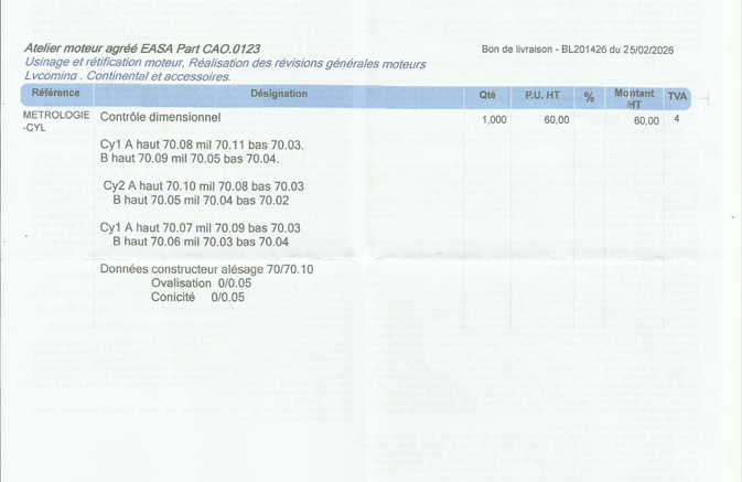

Messagepar xavier17 » 25 Fév 2026, 15:09
bonjour a tous
voila le resultat de la metrologie du bloc cylindre .. les valeurs ne sont pas top je vais surement refaire un alesage en cote superieur.. ce sera bien mieux ..
données constructeur..valeur d alesage standard 70.00a 70.015
limite d utilisation 70.085
cote reparation +0.5 1er rectification
+1. 2eme rectif
voila ..y a pu qu a trouver des pistons ... peut etre que ceux d une 4L iront... :lol:

Messagepar Mathieu Viollet » 25 Fév 2026, 15:11
dommage ça n'est pas lisible :(

Messagepar xavier17 » 25 Fév 2026, 15:18
Mathieu Viollet a écrit :dommage ça n'est pas lisible :(
j ai refais ..tu me dis.

Messagepar Mathieu Viollet » 25 Fév 2026, 17:05
c'est vrai que c'est limite limite
