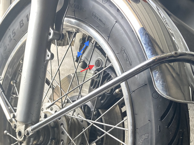

Bonjour les amis,
J’ai mon étrier de frein qui a un jeu très léger de haut en bas au niveau de l’axe de fixation sur la fourche, comme illustré par les flèches bleues. J’imagine qu’il faut du jeu pour qu’il puisse se déplacer latéralement sur l’axe, mais cela provoque un bruit de casserole à chaque fois que je roule sur un petit trou ou un relief. Le seul moyen simple de le bloquer est de serrer à fond la vis (fleche rouge), mais du coup ça le bloque complètement et serre les plaquettes sur le disque en force. J’imagine que ce système de vis est fait pour compenser l’usure des plaquettes ?
Pensez-vous que je doive mettre une rondelle ou quelque chose sur l’axe pour diminuer le jeu, est-ce normal déjà d’avoir du jeu, ou avez-vous une autre idée ?
Merci beaucoup ☺️

Ce jeu est provoqué par l'usure de l'axe, plus souvent que le support , voire un peu des deux .
Une seule solution
Réaléser le support et faire fabriquer un axe plus fort en diamètre
Surtout bien graisser au remontage

Messagepar cbx » 10 Juin 2024, 07:30
cacajou a écrit :Ce jeu est provoqué par l'usure de l'axe, plus souvent que le support , voire un peu des deux .
Une seule solution
+ 750
C'est un grand classique sur ce montage

Il faudrait que je trouve un axe peut-être, je vais regarder si ca se vend séparément
C’est pas grand chose, mais vraiment pénible ce bruit et on a l’impression que ça va se décrocher :D

Le support étant bien souvent rongé, il faudra le réaléser donc trouver un axe un peu plus gros.
Ou changer support + axe par du neuf.

De la pièce d'occasion risque de ne pas être en meilleur état.
La solution pourrait être de trouver un atelier de mécanique générale pour réaléser le support puis tourner un axe au diamètre ad-hoc.

Je crois que je ne prends pas beaucoup de risque à rester un peu comme ça, ça ne me semble pas dangereux, c’est juste inconfortable.
Peut-êtres vais-je essayer de mettre une entretoise très fine pour limiter le mouvement vertical

C'est parfois l'enfer de sortir l'axe qui s'est maté dans le support.
L'alu des canettes de soda fait environ 8 centième d'épaisseur, ça pourrait limiter le jeu en attendant mieux.
La vis que tu as serrée sert à approcher les plaquettes du disque; comme beaucoup j'avais viré ce système qui impose de régler régulièrement sans apporter de réel avantage à mon avis. Plus tu serres, plus les plaquettes touchent le disque ==> il faut laisser un peu de jeu.

Oui, on supprimait la vis
