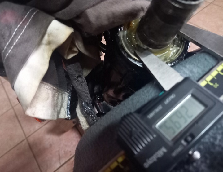

Je veux changer mon jeu direction qui commençais à gratter sur ma K2.
Heureusement, avant de tout chasser (les bagues, cuvettes, etc..), je présente les différentes pièces neuves et là.. la bague supérieure qui est en contact avec les billes ne rentre pas sur mon tube ! :o
Le haut du tube de direction de ma moto fais 27 de diamètre, alors que la bague neuve que j'ai reçu avec le roulement complet fait 26 de diamètre intérieur !!! :(
Bref, je suis bloqué.. coup de fil à VBC demain !
Il y a eu des diamètres différents de tube de direction sur les quatres pattes ?

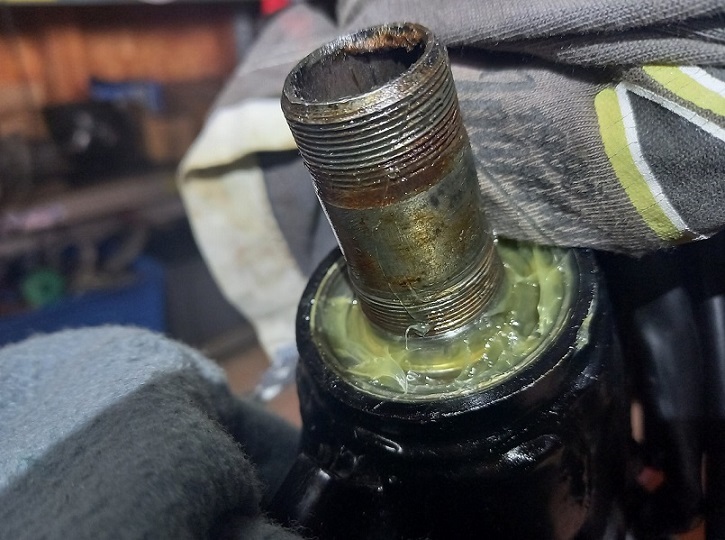

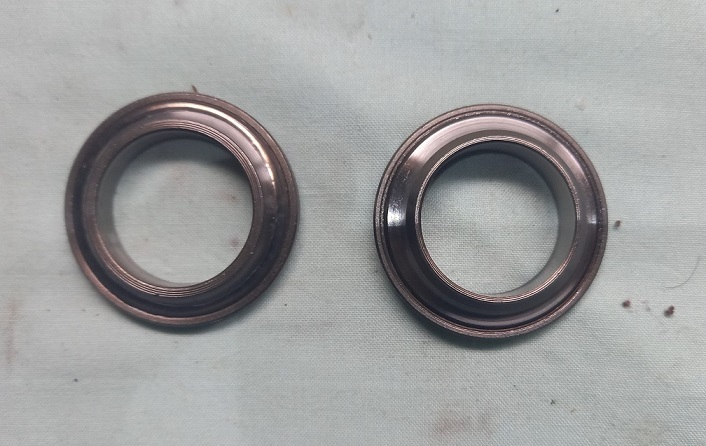

Messagepar Jeff85 » 04 Mar 2024, 08:43
Je reviens sur mon sujet pour vous montrer des photos du problème sur ma K2.
Le diamètre supérieur du tube de direction ne semble pas standart (27mm pour 26mm) VBC n'a pas d'explication pour l'instant, la bague supérieure qui vend fait 26 intérieur.
Je ne peux évidement pas monter la bague neuve de 26 mm sur un tube de 27 !
Merci pour vos avis

Le T de fourche provient peut-être d'une autre machine ?
Je n'ai pas de 750 démontée sous la main pour mesurer, désolé ! :oops:

Messagepar Jeff85 » 04 Mar 2024, 19:03
Non, c'est le kit billes de VBC réf : SB-10101
Je ne comprend pas il y a 1mm de différence, pourtant mon Té inf à tout pour etre conforme (fixation des tubes, du blocage de direction, du répartiteur/contact de frein avant..).

Jeff85 a écrit :Image
sur le pied à coulisse je lis 26.95 :roll: c'est à dire 27.00 -0.05
sous réserve bien sûr que la mesure a été prise correctement 8-)

Messagepar Jeff85 » 05 Mar 2024, 03:05
Tiger.09 a écrit :
Jeff85 a écrit :..
Oui, c'est çà 26,95 donc un tube pour une bague de 27 mm intérieur.. or les kits billes (de VBC et autre ?) comportent une bague de 26 mm :D
Comment expliquer cela ? Il y aurai eu des tubes de direction de diamètres différents sur les 4 pattes ? (la mienne est une K2).
Où trouver un kit billes (ou conique) pour ce tube de 27 ?

Messagepar Jeff85 » 05 Mar 2024, 07:30
cacajou a écrit :Sur le lien que je t'ai joint mais je suis étonné car VBC se fourni chez CMS
oui, mais comment être sur que le diamètre intérieur de la bague est de 27 mm ?
VBC me dit que ses kits on tous une bague de 26 mm !
il y aurai eu un modèle spécifique K2 ?
si quelqu'un a un té de fourche inférieur à vendre, je suis preneur, je remplacerai le mien si je ne trouve pas de roulement de direction à monter .
ah oui pardon, j'avais compris à l'envers, que la bague faisait 27 :oops:
