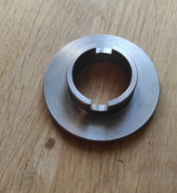

je désire monter un double disque et je recherche cette fameuse entretoise qui remplace celle existante pour l'entrainement du compteur de vitesse.
Chez VBC, plus en stock et ils ne savent pas si ils vont être réapprovisionné. Auriez vous une astuce pour monter ce double disque sans cette entretoise ?

Merci jean Michel javais trouvé ce lien sur un site marchand allemand "ich spechen klein deutch" mais il y a très très longtemps et j'ai tout oublié
merci Google traduction. Il y a d’ailleurs une vidéo youtube en teuton pour faire le montage avec cette entretoise. Je vais sans doute me rabattre sur celle ci si vbc n'en fait pas refabriquer. Pour celle ci il faut tarauder le centre de la roue pour la fixer, l'avantage de celle de vbc c'est qu'il n'y a pas de filetage à réaliser car sur son coté pile il y a 2 petits ergots pour la bloquer.

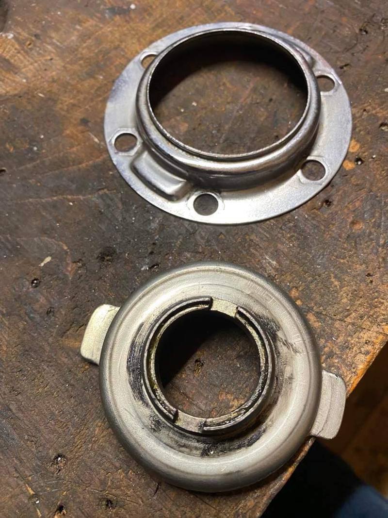

oui cette pièce est indispensable elle vient en lieu et place de 2 autres qu'il faut enlever pour le montage voir photos.
Dialmax non pas du tout pour supprimer l'entrainement compteur. L'entrainement compteur ne rentre plus avec un disque supplémentaire et c'est cette fameuse pièce qui vient remplacer les deux autres.

j'ai lu quelque part qu'il fallait faire usiner au tour une des pièces existantes pour le montage.
