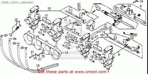

Par exemple j'ai les 4 durits qui se branchent sur le fond de la cuve des carbus. Mais rien entre celles-ci et le robinet du réservoir d'essence. Que me manque-t-il exactement? Des pièces spécifiques ou bien de simples raccords en "T" ? Je n'ai rien trouvé sur le Web.

Si ta rampe est bien identique à celle de cet éclaté , le tuyau d'alimentation vient se brancher sur le carbu N° 2 , donc le deuxième en partant de la gauche assis sur la moto
Les 3 autres sont alors alimentés par les tubes rigides avec joint torique N°3
Les tubes N° 7 assurent le circuit de pompe de reprise et les tubes 15/16/17 la mise à l'air des cuves

Seserge a écrit :Par exemple j'ai les 4 durits qui se branchent sur le fond de la cuve des carbus. Mais rien entre celles-ci et le robinet du réservoir d'essence. Que me manque-t-il exactement ?)
Si tu parles des durites portant le numéro 18 sur l’éclaté posté par Cacajou elles ne se raccordent nul part elles servent juste à évacuer l’essence en cas de trop-plein si par exemple un pointeau fuit ou un niveau de cuve n’est pas bon.
Ces 4 durites trouvent leur place vers l’arrière du moteur devant la roue ;)

En lisant j'ai pensé aussi aux 4 tuyaux de vidange des cuves.

Aaah! C'est plus clair à présent! Les 4 tuyaux dont je parlais sont des trop pleins! Donc je dois juste raccorder le carbu n°2 au réservoir, et il se charge de répartir le carburant entre les autres carbus.
