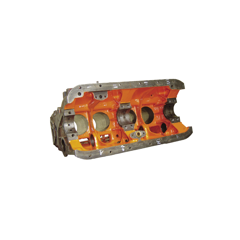

Peut-être de la peinture prévue pour la protection intérieure des moteurs ?
https://www.restom.net/fr/232-blocmoteur-8890.html

Merci de ta réponse rapide. Ce n'est pas cette couleur, c'est vraiment un jaune "fluo"...
