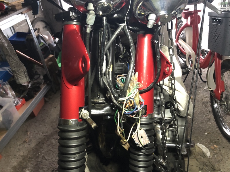

J’en suis à remonter les soufflets de fourche, les fameux.. et là ça fait une semaine que je cherche comment c’est possible de rentrer le soufflet dans la bague chromée tout en étant maintenu sur le bas de l’habillage de la tête de fourche..
Je mets la bague sur le soufflet un peu plus bas, je place le soufflet à sa place sur l’habillage, et impossible de remonter jusqu’en haut la bague..
Soit j’essaye de faire quelque chose d’impossible () soit je suis un manche! :D
Je ferais un petit déroule photos dans la semaine..
Si vous avez de bonnes idées et où explications pour mon souci actuel, je prends!!!

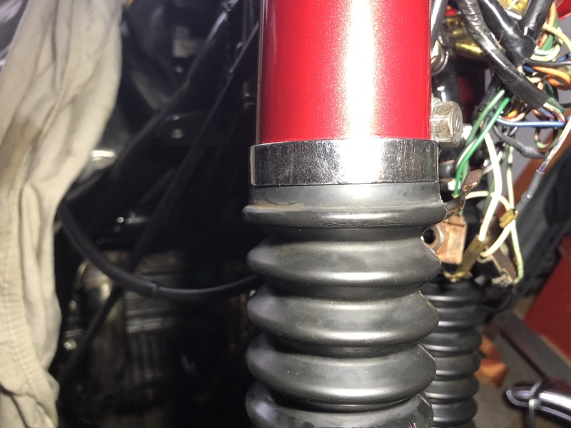

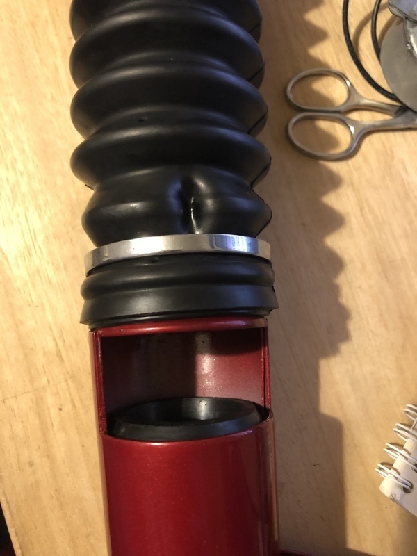

Messagepar johndo69 » 17 Juil 2023, 19:35
Voilà où j’en suis!!
Et la.. je butte..
J’ai plus de doigts.. et cette bague chromée va finir par la fenêtre!!!

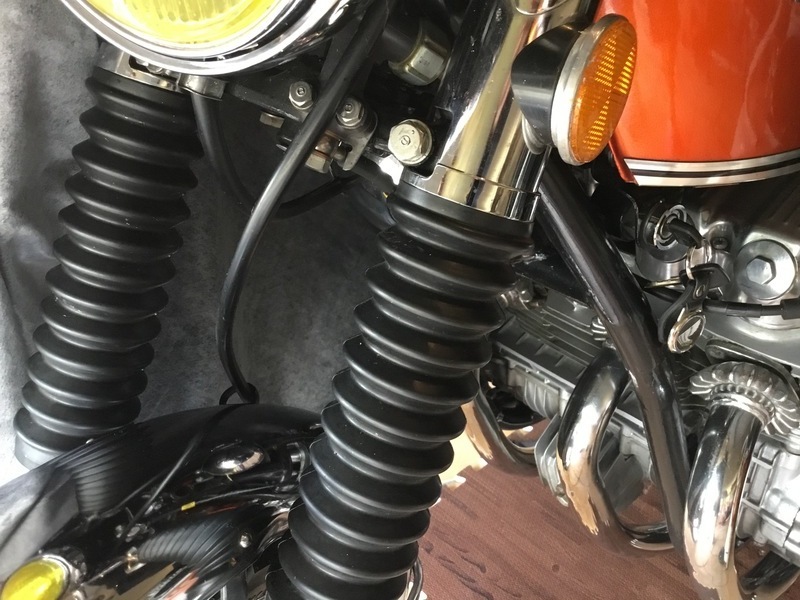

Messagepar NUAGE71 » 18 Juil 2023, 05:59
En espérant que cela puisse t’aider

Oui, regarde bien la photo de Nuage !
Le soufflet ne doit jamais passer dans la bague chromée pour l'installation.
La bague chromée entoure la partie inférieure de la patte de phare et se trouve donc au-dessus du té de fourche inférieur.
(ne pas oublier les bagues en caoutchoucs des pattes de phare).
Pour cela il faut que le tube sois enlevé évidement.
Ensuite, quand tu a remis le tube de fourche avec son soufflet, il suffit de loger la lèvre supérieur du soufflet dans la gorge du té de fourche, et la bague recouvre alors cette gorge.
Tout simple et sans s'énerver :D
Cdt, Jeff
Jeff85
Messages : 590
LOCALISATION : l'ile d'olonne
Re: Remise en état 750 Four 1969
Messagepar Jeff85 » 18 Juil 2023, 10:31
Sorry, je me suis un peu gourré ... la bague chromée est EN DESSOUS du té de fourche;
En fait, il y a la patte de phare au dessus du té de fourche et la bague chromée en dessous.
En tout cas, il ne faut pas passer le soufflet dans la bague comme sur tes photos !!

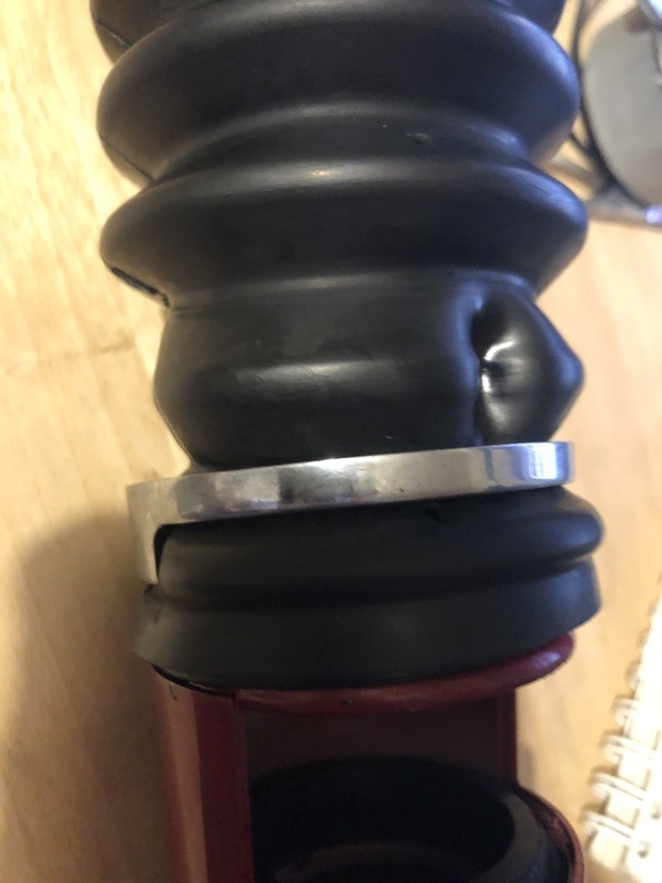

Messagepar johndo69 » 18 Juil 2023, 21:12
Je pense que j’ai un souci de diamètre de l’habillage de fourche..
Les bagues chromées sont bloquées en élévation par le rebord qui entoure la découpe de l’habillage.
Sur un habillage chromé la bague passe facilement, sur mon habillage peint, ça me démonte ma peinture..
Est ce que mon peintre a été trop généreux? Possible..
Je vais réfléchir à tout ça..
Merci des infos, c’est maintenant bcp plus clair!!
On passe sa vie à se sous-estimer, puis un jour on s’aperçoit qu’on a surtout surestimé les autres…
Messages : 7275
Messagepar Mathieu Viollet » 19 Juil 2023, 00:04
Si ça a été epoxyé lepaisseur de peinture est souvent importante, graisser le té peut aider un passage plus doux qu'à sec :mrgreen:

Messagepar johndo69 » 20 Juil 2023, 10:46
Voilà!!
Oui, y’a fallu « bricoler »
Je me demandais pourquoi il y avait une marque sur ces bagues.. :D
