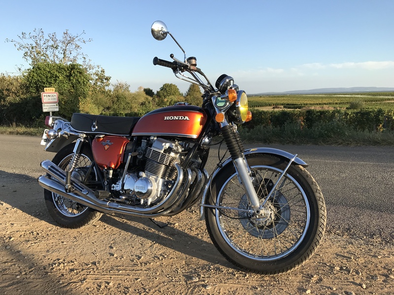

Il n'y a plus qu'à trouver une 750 US
- NUAGE71
- Messages : 2519
Re: montage d'un guidon haut type US
+ 1
Certains lui reprochent son feu arrière trop gros mais moi je l’aime bien comme ça ainsi qu’avec sa poignée de maintien
Comme j’aime bien cette position de conduite je recherche pour ma CB 350 twin un guidon haut pour remplacer le mien que je trouve trop bas et qui ne convient pas aux longueurs des câbles (gaz, frein, compteur)
