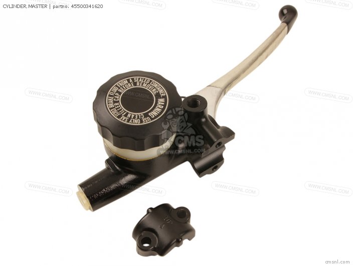

Voici pour la K2, la part list de CMSNL
https://www.cmsnl.com/honda-cb750k2-four-france_model14365/partslist/F04.html#.YexUSvjjLYA
- Messages : 1911
Re: Modèle de maître cylindre
Il me semble que les premières K0 sont arrivées avec un bocal métallique qui a été interdit par la suite car on ne pouvait pas voir de l’extérieur le niveau du liquide à l’intérieur d’où l’adoption du bocal en plastique translucide.
Le dessin CMS de la K2 ne correspond pas à la réalité de ce qui était monté sur les K2, d’ailleurs en cliquant sur la ligne de la pièce N°2 "cylinder master" la photo montre bien un maître cylindre avec bocal en plastique translucide.
