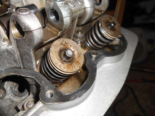

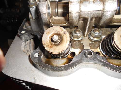

Le fait de passer la cale ne prouve pas que le jeu est correct .
Il peut y avoir un creusement au centre de la queue de soupape de X centièmes que la cale ne peut pas épouser , donc on a le jeu préconisé plus le creusement.
Comme sur ces images
Imageupload image for site

mais les queues de soupapes n'étaient pas creusées au démontage.... je vérifierai à nouveau ....
