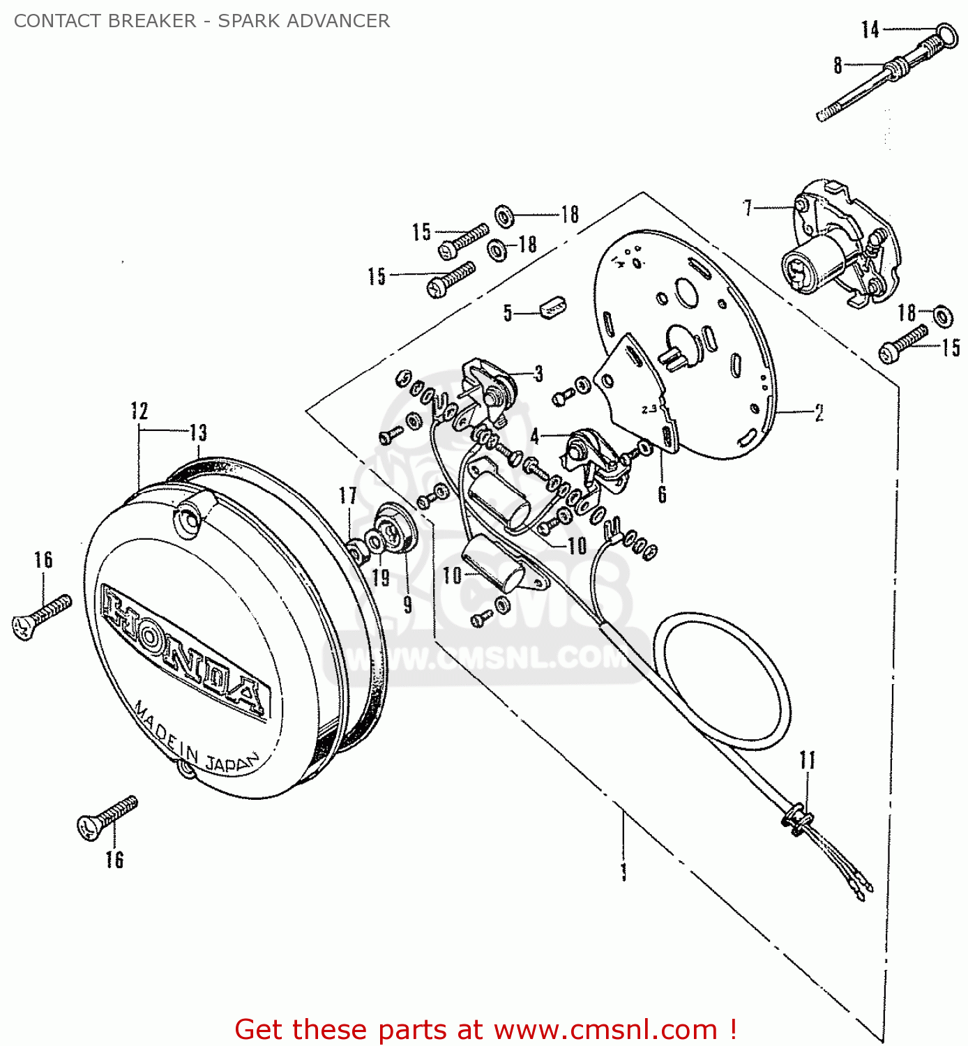

Après avoir changé le joint spi coté rupteur de ma 750CB année 69, la fuite d'huile persiste. Elle sort par l'axe central de la tige filetée
Est ce quelqu'un a déjà eu le même problème ? Est ce que la tige s'enlève ? et est ce qu'il y a un joint derrière ?

Si tu as changé le spi de vilebrequin côté rupteur, le fuite vient probablement du joint torique derrière la tige de fixation de la came, tu n'as pas de parts-list pour ta K0 ?
C'est le joint n° 14 ici : https://images.cmsnl.com/img/partslists/honda-cb750k0-four-france-contact-breaker-spark-advancer_bigma000037e07_a755.gif

Mais est ce que je peux en mettant un contre écrou dévissée cette tige filetée ? et dans quel sens ? et si je l'enlève est ce que le joint vient avec ?

Elle est parfois difficile à enlever car vissée à la loctite.

Oui, il faut parfois chauffer pas mal pour en venir à bout !

Ce joint assure l'étanchéité du perçage de graissage dans le vilo .
Le sens de démontage .... je ne sais plus , normal je crois .

Hello, oui sens de dévissage normal, mais attention très fragile. Moi je l’avais chauffé et positionné 2 écrous bloqués ensemble, mais en forçant pour débloquer cet axe je l’ai légèrement déformé, donc poubelle et j’en ai commandé un neuf

merci de nouveau pour la réponse ,est ce que le joint viendra avec la tige fileté?
