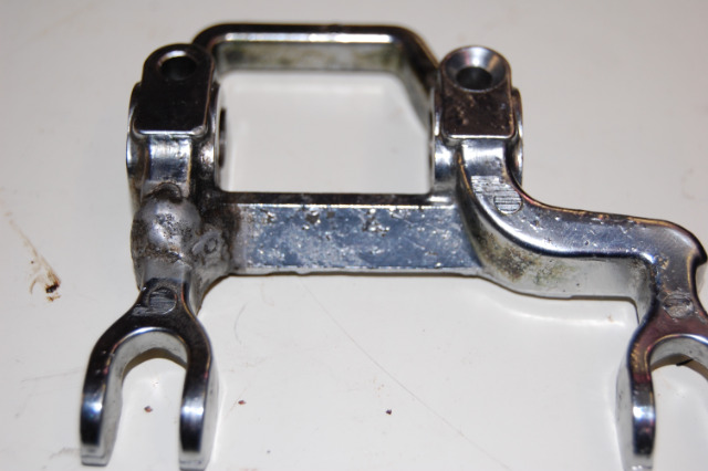

Parmi ces défauts, voyez ce demi palonnier ressoudé mais pas en bonne position (avant de casser, l'alu, qui avait donc dépassé la limite élastique, s'est déformé, et quand on replace les pièces en contact pour la soudure, c'est forcément pas à la bonne place.
Résultat : difficile de synchroniser, et c'est peut-être pour ça que le ralenti était si rapide. Enfin c'est réglé, j'ai trouvé un demi-palonnier, et j'en profite pour rénover un peu les carbus. Surtout les pointeaux : pissait l'essence après passage sur la réserve (incapable de comprendre pourquoi seulement après passage sur la réserve.)

Le palonnier cassé c'est souvent causé par un mauvais réglage de la butée haute .
Trop d'effort en fin de levée des boisseaux.
