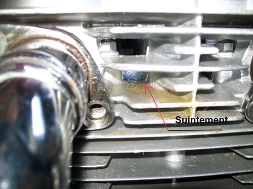

Voici une photo de celle qui avait une fuite similaire.
Tu bourre du sopalin entre les ailettes et tu fais tourner , si le papier est imbibé c'est que la fuite vient d'un trou de goujon qui débouche .
Ça peut aussi être causé par une pastille en caoutchouc sous le palier d'AAC non étanche
